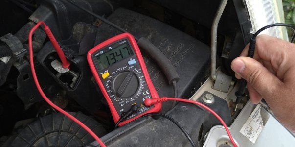

Nu är jag verkligen ut på lös mark eftersom alla vet detta. Men jag visste inte detta förra veckan så jag hoppas att jag delger lite kunskap.
Som jag hoppas att du vet är ditt startbatteri placerad under mattan och plastlocket under ratten i cockpit. Naturligtvis är det ett elände att få dit ett par startkablar för att få igång kärran.
Men...
Men det finns ett enklare sätt!
I motorutrymmet finns en box som du kan öppna. I den här boxen finns ett bleck där man kan klämma fast plus-pol-klämma. Det finns även en gängad tapp som agerar som minus-pol där man kan klämma fast minusklämman.
Kolla här när jag mäter spänningen:
Proben har jag klämt ner vi plus-polen. Minus-proben håller jag mot den gängade tappen. Under min tumme. Skitsvårt att få till allt på bild då man alltid saknar en hand. Men jag tror du förstår.
