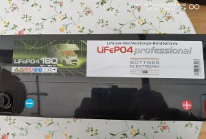

Det fick bli ett 180A batteri från Büttner. Det var det största jag kunde hitta som passade på orginalplatsen.
Batterien: BÜTTNER Elektronik - Mobile Technology.

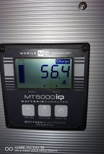

För att övervaka det hela blev det en batteri-computer

Med bluetooth ser du väl strömmarna? Men dina tudor är väl inte slut än på länge har ju ett sånt i husbilen som startbatteri sen några år och den går ju igång på första motorvarvet.
