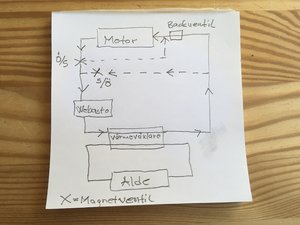

Har gjort en enkel skiss på hur jag tänker.
När den övre ventilen är öppen så är den nedre stängd och vice versa.
Det innebär att när motorn går så cirkulerar det genom både motor och webaston till värmeväxlaren.
När webaston går så cirkulerar det bara genom webaston och värmeväxlaren. Motorcirkulationen går då i en egen sluten krets.
Gissar att det behövs ett eget expansionskärl för webaston samt en tank med extra kylväska för att effektivisera gångtiden.
Tacksam för förslag och synpunkter!
Tillägg: Den ”nedre” backventilen kanske skall sitta längst ut till höger på den streckade linjen så att returen till motorn den vägen stängs av.

Okej Kjell förstår hur du tänker. Min tanke med Webastovärmare är ju i första hand att värma bodelen och ha en extra säkerhet om Alden strular. Kommer då att koppla in den direkt på bodelsslingan.

Jag har ju möjlighet att montera värmaren i underredet och då bara göra hål i golvet för slangarna, alternativet är att montera den i garaget och då få göra hål för luftintag och avgasrör. Att montera den på värmeväxlarens motorslinga med placering i motorrummet gör väl att man förlorar lite verkningsgrad då en del av energin försvinner i slangsystemet i motorrummet, blir ju även lite krånglig installation om man inte samtidigt vill värma motorn. Man slipper ju dock att göra hål i golvet.
Å andra sidan finns det ju inget hinder att placera värmaren i motorrummet och sedan koppla slangarna på värmeväxlarens bodelsslinga, då slipper man ju alla extra ventiler som du hade skissat på.

Viktigt att inte glömma någon form av säkerhetsventil på VVX kretsen. Om motorn inte är inkopplad på kretsen till VVX.
Det kan räcka med ett expansionskärl lika som motorns. Locket öppnar om trycket blir för högt.
Kan vara en tanke väl värd att fundera på. Då behöver jag bara göra 2 hål från motorrummet.
