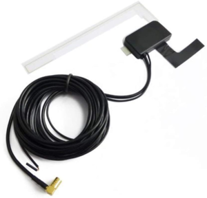

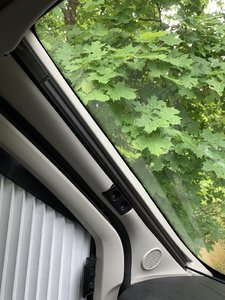

DAB-radio köpt och installerad. Har också köpt separat DAB-antenn, som jag ännu inte monterat. Blir osäker på hur jag ska få dit den snyggt. Hur kommer jag in under mörkläggningsgardinens fäste i A-stolpen? Enligt instruktionen måste jag ha tillgång till jord också, så jag kan nog inte dra fram den till nedkanten mitt på vindrutan. Jag ser några skruvar ovanför vindrutan, bakom en liten skärm, men inga andra.
Hur har ni gjort?

BørjeH: svar på frågan "Hur har ni gjort?"
Jag installerade en dashcam och drog kablarna bakom skyddet (dörrstolpen, sitter fastklämt - bara att lirka loss) vidare under skyddet för
den övre "gardinstången" (fäst med plastskruvar i innertaket) och fram till innerbelysningen (under innertaket finns gott om utrymme).
Jord hämtade jag från skärmkanten under plastkåpan/framdörren och gömde kabeln under gummilisten. Kanske kan du få hjälp av detta?
