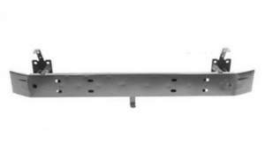

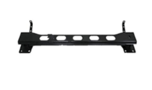

Det som är dock intressant är skillnaden på "krockbalken"(eller stötfångarfästet som en del tycks kalla det för) på vanliga(skåp/flak) varianten kontra husbilschassits, se bilder längre ner. Plockade nämligen ner fronten på min 2016 för extraljusmontage och konstaterar att den hålade "balken"/plåtprofilen med största säkerhet böjs ganska lätt. Kryp under fronten på era bilar och se så förstår ni vad jag menar...
Vet inte varför man gjort på detta sätt, viktbesparing? Skrämmande i så fall.
Och Fiat-chassit till helintegrerade, utan A-stolpar, ingen av tillverkarna som jag sett har då försett sina bilar med något annat än glasfiber/trä/plast som ersättning, inte förvånad av att det då går som det går vid ev olycka. Inte sällan hänger ju en 30-40 kg säng ovanför föraren också, vad som händer med den då A-stolparna knäcks är inte så svårt att gissa. Förövrigt ser den helintegrerade bilen i Trafikverkets test ut att vara en Pilote av nyare årsmodell, gissningsvis senare än 2017.
Nedan bilder på krockbalkarna, lånade från nätet, standard åtföljt av husbilschassi(både halvintegrerad och helintegrerad)-varianten.
