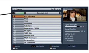

Har en Karthrein CAP 900, med Karthrein UFS 940sw box som bara hittar astra 19. med massor av kanaler, vill ha tag i Thor satteliten
Är det någon som vet var jag kan få hjälp, går inte att uppdatera boxen heller. har försökt många gånger.
Kanske annan box som gäller.
Kathrein har för vissa satelliter bara ett par kanaler inlagda. För Thor ska det finnas ”TV8” i kanallistan.
Har du denna kanal så kommer parabolen att hitta Thor, därefter kan du ladda hem en komplett kanallista.
Annars är alternativet att hämta en kanallista via Katherins hemsida och ladda in den med ett USB.
