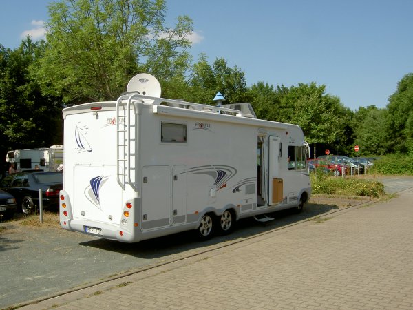

Jag har en 85cm parabol från Teleco och skaffade ett Canal Digital depositionskort i våras. Jag fick in Thor med Svenska kanaler ner till mitten av alperna, i Mittersill, i somras. Efter att vi passerat Felbertauerntunnel till nästa dal, Matrei så fanns det ingen signal kvar.
På bilden har vi stannat i Nordheim (finns med bland HBK stellplatser) för att kolla in en av matcherna i fotbolls-VM.
