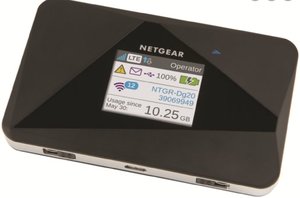

Har kollat på denna netgear men jag får inte fram att den kan ansluta mot ett befintligt wifi som jag kan använda i stället för det mobila bredbandet. Samma funktion som exempelvis Dovado Tiny ac kan.

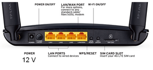

Jag använder denna TP-link Archer MR200 i husbilen på sommaren och som reservrouter till fibern hemma på vintern. Det är en hel del avgrävningar och annat på vårt fibernär i Hässleholm. Hemma 230V och i husbilen 12V.
Hemma har jag en TP-link Archer AC1750 till fibernätet.
Visa bilaga 184980
Även jag kör Archer MR200 fungera bra,klippte bort nätaggregatet kopplade 12V direkt in i routern,antennerna är för wifi, inga yttre antenner för mottagning av 3G/4G.
Den möter dock inte kravet på anslutning till externt wifi,dessa är oftast av dålig kvalite på campingar/ställplatser så det är ingen större förlust

Har en mobil puck från Huawei där det inbyggda batteriet höll på att ta fyr pga överhettning då jag lät det vara på 12 V när vi lämnade husbilen i sommars. Fick slänga in det i frysen då det bara skenade i temp, fick höra att det kunde hända när man laddade under så höga omgivningstemperaturer som det kan bli i bilen. Så se upp med inbyggda batteri

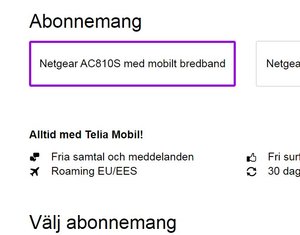

Telias mobila bredband har inte roaming,nyteckna går inte.
Det står med Telia mobil i texten,samtidigt gäller sidan bredband ,vet inte vad Telia tänkte här.
Beskedet jag fått är att Telia inte har mobilt bredband med roaming,däremot kan du använda extra simkort till din mobil.
Denna text står om mobilt bredband:
Surfa som hemma vare sig du är vid havet, på lantstället eller på väg till mormor var som helst i hela Sverige. Nu maxar vi landets snabbaste mobila bredband med surf upp till 100 GB/mån.
KÖP MED ROUTER
KÖP MED ROUTER
Hejsan, ja det verkar som ett sätt att erbjuda datasurf utomlands men ändå inte vilja ha ett rent mobilt bredband som funkar utomlands åt kunderna.
Att det är ett telefonmobilab. verkar rätt klart med texten "Fria samtal och meddelanden" som inte brukar vara med i mobilt bredband normalt sett.
M.v.h. JANKRO.

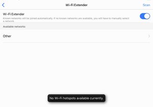

For å få til en effektiv videresending av wifi så trenger en i prinsipp minst 2 wifi kretser i enheten. Neste problem er om det er pålogging på det eksterne nettet - for dette trenger en ofte en webleser i boksen. Er det annen type pålogging så må parameterene for dette kunne legges inn enkelt. Det finnes veldig få enheter som håndterer det hele på en brukervennlig måte - Dovado Tiny AC klarer endel av dette. Enkelte mesh routere klarer litt av det, range extendere klarer og noe. Med nok teknisk kunnskap og vilje så kan en få til det hele med en Linux boks med noen ekstra kort og skjerm. Har egentlig aldri sett er fullgodt ferdig produkt som klarer jobben 100% i løpet av de 20 år jeg har holdt på med wifi.
