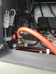

Skall montera ett externt gas uttag med kran i dosan. Hur bör jag ansluta
andra änden på röret? Jag har inga lediga blockventiler. Kan jag koppla in mig på pannans eller spisens ledning med en t-koppling? Hur gör proffsen?
Känns som vettigast att välja spisen
Men den ligger längst ifrån och på fel sida om bilen. Värmepannan däremot ligger precis innanför väggen.

Du kan hämta gas var du vill men efter red ventilen kan du montera en snabbkoppling med avstängning
Jag köpte en sådan
Gasoluttag Med Låsbar Lucka
Även en sån här
T-KOPPLING FÖR 8 RÖR
plus denna
SLANGSOCKEL MED MUTTER 8
plus lite slang och butyl för tätning av luckan
Mitt uttag satte jag nedanför kylskåpet. Sågade upp ett hål. Sågade av gasröret innanför. Skruvade dit T-kopplingen. Monterade allt. Kontrollerade med läck spray innan jag monterade dit gasoluttaget. Tog ungefär 2 timmar
Satte det i kjolen på bilen vid kylskåpet. Enkel installation. Går på samma ledning som till kylskåpet men uttaget har separat avstängning. Truma.
