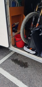

Under bilen droppade det från ett "metallväck", där två plåtar möts. Ungefär där tömningen av gråvattnet finns.

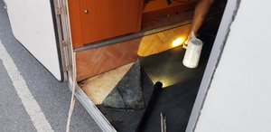

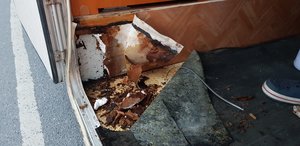

Vi började titta mer noggrant i bilen, baktill i garaget där man kunde se att vatten har runnit hittade vi ett område som var alldeles mjukt.
Så mjukt att det blev gropar när man tryckte med fingret.
Jag förstod så klart att det är vatten som gjort detta och beslutade mig för att rycka bort lite av "golvmattan" på väggen, samt gummimattan från garagegolvet.
Väldigt blött, plastblött och trät är genomruttet.

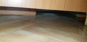

Vatten som kom rinnande under sängen inne i bilen.
På parkeringen i Gävle, vatten läckte ut på undersidan emellan en plåtskarv.
Plaskblött under gummimattan i garaget.
Trät var så blött att man kunde krama vatten ur det.
