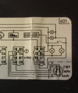

1B578C71-D981-41F7-9F74-EBC04F09988D.jpeg Någon kunnig som kan tolka denna bilden
Kablarna i uttaget i mitten går till spolen på växelådan
Undra vilken kabel ger hastigheten?
19.559
3 positive pulser og 4 negative pulser, hvilken du bruker avhenger av mottakeren.
En positiv puls er antagelig en kort 12V puls og en negativ er 0V. Det en ikke kan se er om tomgang er åpen eller motsatt spenning, men dette kan lett måles.
1 er +12V mating til sonden og 2 er 0V.

Då är det tydligen blå el vit kabel som gäller
PDQ sade att det är nog den vita. Här på forumet har det mest lutat åt den också
så då väljer jag den för att på plats 4 sitter en vit kabel
