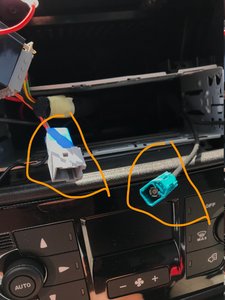

Kan någon tala om vad dessa två kontakter är till för? Sitter tillsammans vid ISO-kontakten från bilen. Vidare om någon vet ifall det finns fördraget kablage för "bakre" högtalare på detta fordon. På bilens ISO-kontakt sitter det kablage för vänster +- och höger +- bakre högtalare. ISO.jpeg

Den blåa är Fakra antenn Antennadapter Fakra
Den gråa verkar vara ett extra uttag för högtalare bak, men ser inte exakt kabelarea samt färger så kan inte säga exakt.. Men ser ut att vara relativt grova kablar för att vara till högtalare

Innebär det att det finns en inbyggd antenn i framrutan, eller?
På min sitter den i högra dörrstolpen, inbyggd bakom panelen.. Ska sitta där iaf och antennen sitter i vänstra dörrstolpen på halvintregrerade å helintregrerade är det så på dom nyare... Har dragit ett antal Daschcam och monterat backkamerabackspeglar och svurit åt placeringen av antennen..
