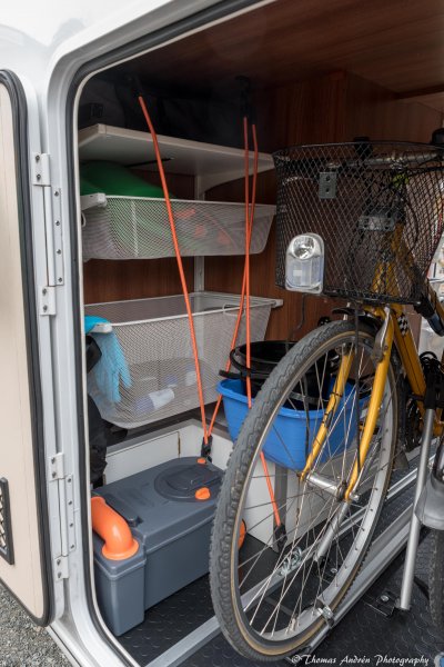

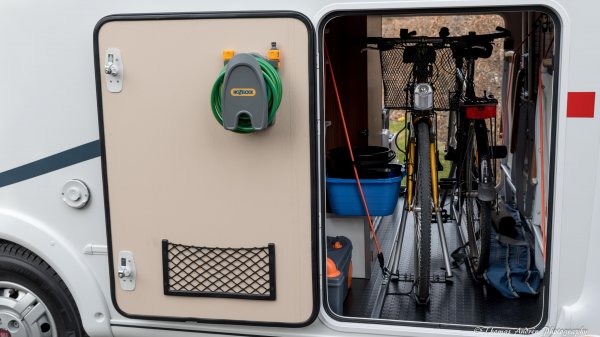

Nu har bilen äntligen hittat hem efter vinteridet och nu har jag tagit några kort på min inredning.
(Bild 4 visar installation av LED-belysning. Jag gjorde trappkoppling, vilket innebär att man kan tända alt släcka på vilken sida som helst).
Trådbackarna har klarat vintern alldeles ypperligt, ingen rost alls.

Rookiefråga: varför har väldigt många en extra toatank i lastutrymmet? Eller är den ordinarie flyttad? Dålig lukt?
Har sett det på väldigt många bilder nu....

Med en extra toakassett har man möjlighet att vara ute på resor med färre tömningstillfällen.
Man kanske inte besöker ställplatser eller campingar så ofta utan väljer andra alternativ.

Det är väldigt lätt att en tank blir full och då är toan oanvändbar. Därför en extra tank. Det händer att man är utanför tömningsmöjligheter och då är det skönt med extra resurser.

Ser snyggt ut, smart med trappbelysningen. :)

Angående belysning så är det ganska enkelt att koppla in detta på magnetkontakter så att det tänds när dörrarna öppnas.
Jag gjorde detta samtidigt som jag monterade kontakterna vid larmmonteringen.
