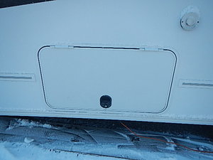

Er fornøyd med Knausen, men hvorfor lage noe som fryser og stenger teknikkrommet som er det viktigeste rommet på bilen. Det utvendige på låsen skulle jo vært snudd opp ned.
Har sett noen som har limt en list over inngangsdøren, men her er det snøen som smelter og fryser.
Er det noen som kan se en løsning.
Jag ser att truma avgasrör sitter inom droppzonen för låset.... Kan det ha varit så att vattnet från avgaserna har droppat ner över låset.(vinden kan ändra dropparnas riktning) ... Som sen har frusit...
Denne gangen er det været og snø som legger seg i "lommen" som håndtaket lager, men du er inne på noe. Noen burde forstått at vannet i lommen fryser og bruker man krefter på plasten, så får man ikke opp den flere ganger. Jeg får prøve med smøring og kanskje sette over en tape når bilen ikke er på tur. Men det kan resultere i at jeg river av malingen. Er det ikke det ene, så er det det andre:spinny:
En 2 trinns jobb, først press ut vannet med WD-40 - direkte etter dette inn med en tynn olje, låsolje eller våpenolje. Er det en lås som ikke benyttes ofte så kan en avslutte med ren vaselin som en presser inn i låsen. Dette vil kapsle oljen inne i låsen og blokkere for vatn. Orginal WD-40 er fin til å presse ut vatn, men filmen som dannes etter en tid er ikke ønskelig inne i låsen. Låsolje og våpenolje er tynne inntrengende oljer som og løser opp WD-40 filmen. Når det hele kapsles inn av vaselin så skjer ingen oksidering av oljen og behandlingen holder lenge.
Jeg skulle valgt det bildet med bare "låsen" Låsesylinderen er lik alle andre sylindere men "Dørhåndtaket" i plast har form som en hånd og samler og leder vann/snø inn i festepungte sitt. Tror jeg uten problem knekker de innerste plastdelene om jeg tar i. Kanskje grafittigpulver kunne brukes også.
Ja egentlig er grafitt pulver beste smørning for låsesylindre, men det hindrer ikke frysning om det kommer inn vatn. De øvrige deler kan med fordel smøres med vaselin om en klarer å få det inn.
