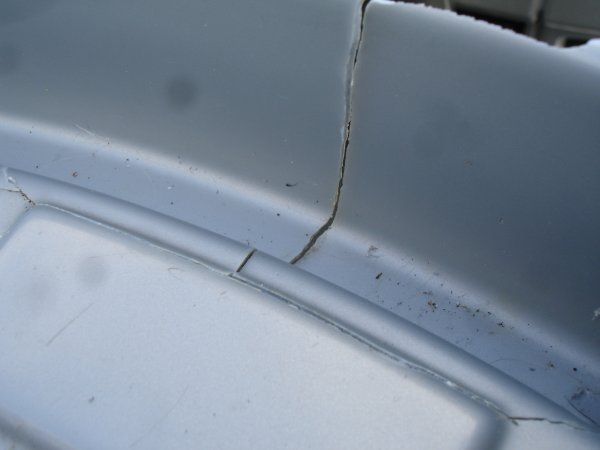

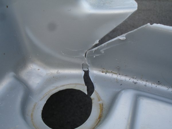

Så här kan det se ut med sprickor i duschgolv på en Hobby 08 där fabriken ej vill ta ansvar efter garantitiden. Sorgligt att kunderna skall stå för detta enär man ej ens får golvet eller någon rabatt när man gör arbetet själv.
Vågar man köpa en Hobby nästa gång ???????

Duschgolv som spricker är tråkigt nog inte ovanligt och det gäller inte bara Hobby.
Sök på ”Duschwanne Hobby” så hittar företag som tillverkar nya golv som oftast är bättre en original.

Jag har haft sönder två på mycket kortare tid.
Ingen ide att sätta in samma undermåliga produkt. Jag byggde upp ett tråg och lät en golvläggare svetsa in en plastmatta , den kommer aldrig att gå sönder!

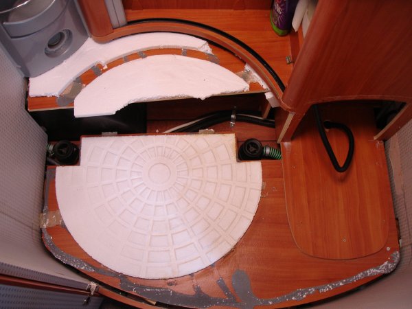

Har en Elnagh fra 2011, hvor plastgulvet i dushen revnede rundt afløbet. Det var 2014.
En kombination af dårlig plast og manglende/forkert understøtning af de ophøjede dele i plastgulvet. Og da der ikke er tralle til gulvet til fordeling af trykket, så kunne plasten ikke holde til belastningen rundt om afløbet.
De havde brugt vældig meget lim, så det var svært at skille, men det gik. og da plastgulvet dækkes af plastvæggene, så var det også et stort arbejde at skille ad, uden at plastvæggene gik i stykker, men det gik.
Indkøbt nyt plastgulv hos Elnagh, og det ser ud til, at det er lavet af meget bedre plastmateriale. (Det holder stadig :))
Brugte meget tid på at understøtte ordentligt, så der gik ikke nær så meget lim til reparationen.

Vi har en Kabe TM 750T 2012. Golvet i duschen sprack vid bottenventilen förra sommaren. Jag reklamerade det till handlaren där vi köpt bilen ny. Vi fick ett nytt golv på goodwill från Kabe men fick bekosta arbetet med bytet själv. Jag fixade det gamla och det håller fortfarande, så jag har ett nytt i reserv. Kabe har haft problem med sina duschgolv som så många andra husbilstillverkare.

Tommy, hur fixade du det gamla golvet? Jag har liknande spricka vid ventilen och har tätat provisoriskt.

Här har du en länk till ett inlägg jag gjorde. Där hittar du även en länk till bottenventilen jag köpte.
Jag skar rent plasten så att det blev en rak kant ner i bottenventilen. Silen är så stor så den täcker hålet och ligger ovanpå golvet. jag använde tätningsmassa i bottenventilen för att vara säker på att få det tätt. Den nya bottenventilen passar till slangar och allt som den ska passa till.
Det fina med det hela är att under bottenventilen är det ett hål utskruret och en extra isolerings skiva klädd med aluminium monterad under. så skulle det läcka så rinner det rakt igenom utan att skada. Monteringen av ny bottenventil och komplettering av mer isolering (av säkerhetsskäl) gör du underifrån.
Hela operationen tog ca 3 timmar vill jag minnas, kostnad = lite svett och en hundring och efteråt en stor Mackmyra. För så JÄVLA bra gick det.
Åker hem i morgon kan om du vill då ta en bild på karets bottenventil inifrån.
