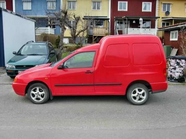

Så det blev en Caddy sdi -03 med dieselmotor utan turbo, men med icke fungerande AC som jag hoppas få fart på.
Kan man få plats i en sån? Ja det har jag funderat mycket på, är 193 lång och en bit över 90 kg så jag behöver utrymme.

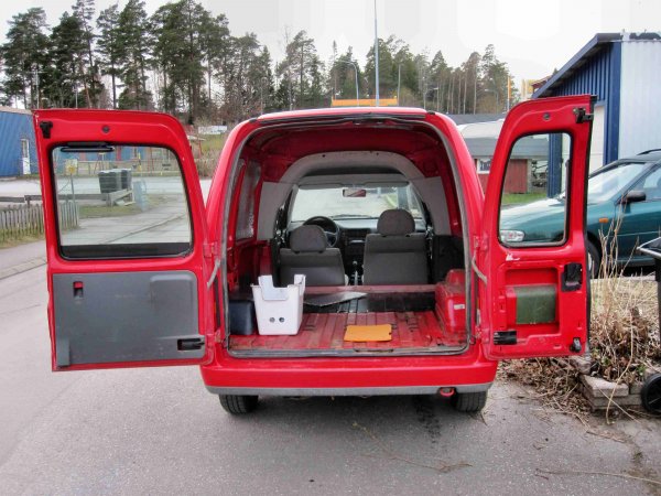

Lägger upp en bild på Projektet.

Tack för alla svar och kommentarer, höjden på Caddyn är 185cm så ett tält passar således. Ska man stanna ett tag så kan det vara trevligt att ha ett sånt, nackdelen är dock att det tar plats ska man ha det liggandes på golvet får man ju ta ut det så fort man stannar till. Tänkte mest vildcampa, betala en dyr campingavgift tänker jag bara göra om jag behöver duscha och tvätta.

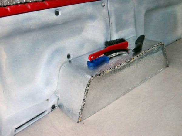

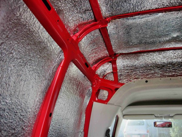

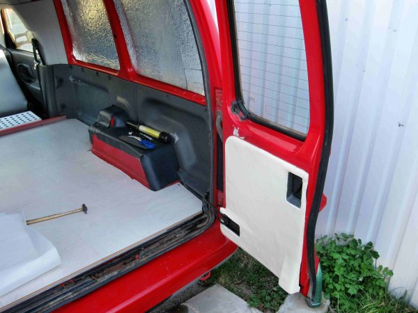

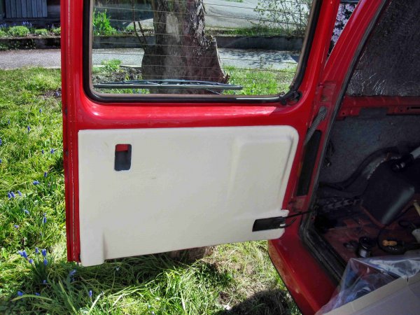

Rev bort alla väggskivor och gummimattan i lastutrymmet och valde att isolera med 10mm självhäftande skumplastisolering som är gjorda för ljudisolering men kommer ju att isolera en del mot värme/kyla, funderade även på tjocka liggunderlag hade blivit billigare och bättre isolering men jobbigt och svårt att limma.
Sedan har jag ju inte tänkt använda bilen i minusgrader att bo i.
Limmade även på 3mm matta som används i båtar som isolering på plast skivorna på bakdörrarna efter att jag isolerat invändigt.

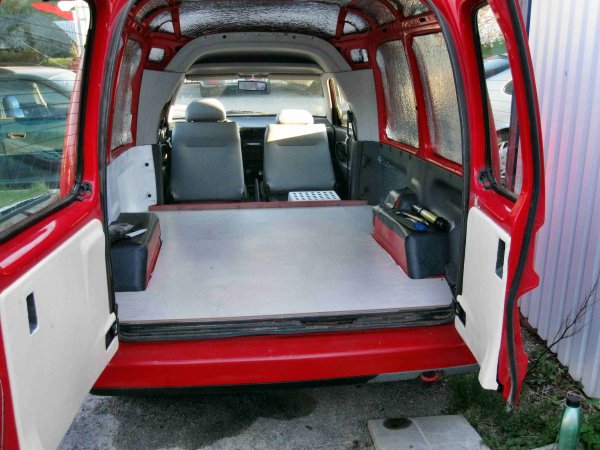

Innan jag började bygga så gjorde jag service olja i motor och växellåda och filter, sista servicen som var ifylld i serviceboken var vid 8000mil och en del år sedan. Nu har den gått 14000mil och verkade inte fått så mycket service sedan sist. Det gäller att börja i rätt ända!
Har just beställt nya däck eftersom jag fått min fyhjulsdrivna Impreza såld, vilken otrolig skillnad i bekvämlighet mellan de två bilarna. Har därför beställt 80 profil för att få den lite mjukare i fjädringen och få ner varvtalet vid motorvägsfart.
Vad som är bra och främsta orsaken att jag skaffade Caddyn är att den drar lite bränsle drog ca: 0,55 l/mil diesel vid motorvägskörning. Vad har ni för synpunkter på Preems apc diesel?

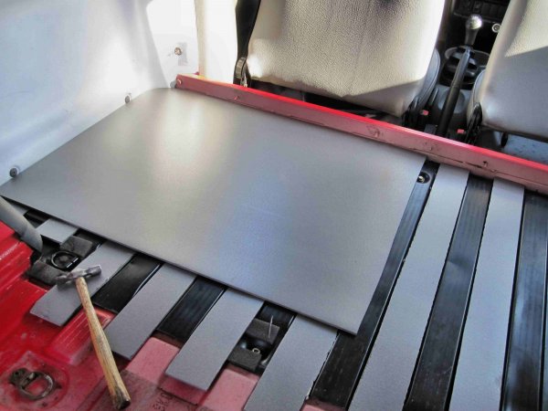

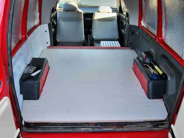

Har jobbat vidare med golvet och just fått det färdigt lade först remsor med underlags plast i botten på det korrugerade golvet och över det hela skivor.
Det är en slags cellplast 5mm tjock som verkar isolera väldigt bra, sedan lade jag vanlig underlagsplast ovanpå och sist klickgolv. Ser ut som stenplattor och är lättstädat på bilderna kan man se att det finns lite spalter mellan väggen och golvet kommer nog att använda tätningsmassa där för att förhindra smuts ramla ner golvet ligger ju helt löst och det behövs säker någon fixering p.g.a. vibrationer.
Inget som kommer att synas eftersom det blir skåp och soffa utmed sidorna. Snart dags att ta sig an väggarna och där får jag problem eftersom hörnen är rundade samtidigt som väggen är lite svängd, dubbelkrökta ytor således. När väggarna är klara så blir det mycket forskande hur sängen ska bli och bänken och ev skåp för kläder.
Har titta en del på länkarna som jag fick och där har man ställt in färdiga skåp som inte verkar passa bilen och tar onödig plats, vidare har det varit besvärligt att bädda och tveksam bekvämlighet, mycket naken plåt och plast gör inte mycket för att få "hemkänsla". Viktigt är att behålla den lilla rymd som finns. Hatten av för de som marknadsför R10, R20 jag vet att det finns bra kameror med speciell optik för såna bilder som ligger på sidan men det är ändå en bedrift att få en förlängd Berlingo se ut som en riktig husbil modell större.

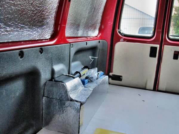

Blev inte så mycket gjort idag men lyckades isolera hjulhusen hoppas få ner vägljudet en del, har ju beställt nya däck som enligt reklamen ska vara tysta.

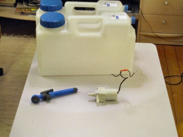

Ni kan se några vattendunkar från biltema, tog två om jag behöver bära en bit så kan man ju nöja sig med en, tänkte också ha varmt vatten i en och kallt i den andra har lagt fram ett duschhandtag från skeppsfourneringen och en pump från biltema. Kommer att koppla slangen till duschen från en kran med varmt och kallt vatten och strömbrytare sitter en ventil på handtaget så man inte spolar bort vatten i onödan. Och nej jag kommer inte ha någon tryckvakt de bryter till-från hela tiden om man spolar lite. Jag löser det genom att koppla en glödlampa i serie med strömbrytaren och pumpmotorn.
Det fungerar så att lampan fungerar som ett motstånd när den lyser mycket är motståndet ganska högt så även om kranen är nästan stängd bränner jag inte motorn, nackdelen är att när kranen är helt öppen så får man inte full fart på motorn men man slipper en del av oljudet och med rätt lampa så fungerar det fantastiskt bra. Jo jag har provat tidigare. och på det sättet undviker jag en lurig tryckvakt som pulsar vattnet och slipper utjämningstank med gammalt vatten.
Varmvatten hade jag tänkt ta från motorn! Drar en smal plastslang till lämplig slang som blir fort och mycket varm bästa är förmodligen slangen till värmepaketet tar man kylarslangen får man ju vänta på att tersmostaten ska öppna. i enklaste utförandet så lindar man helt enkelt plastslangen runt motorslangen med många varv lindar tejp utanpå och trär rörisolering ovanpå allt värmeöverföringen blir bättre om man drar på ett tjockt lager silikongummi. Sedan har man en liten motor som pumpar runt vattnet från vattendunken och tillbaka, med en lämplig glödlampa så kan man köra på halva spänningen och då håller motorn jättelänge. Om vattnet inte blir tillräckligt varmt får man skarva med ett kopparrör och linda ett tunnare kopparrör utanpå, tror det ska räcka med bromsrör, sedan löder man fast med vanligt lödtenn för värmeöverföringen skull.
Jag har ju bara 12l vatten pumpar jag runt ett par l/min så dröjer det säkert inte så länge innan det blir tillräckligt för en liten dusch eller disk.
Synpunkter och erfarenheter-Någon?
Intressant lösning med vattenpumpen och varmvattnet. Jag är lite tveksam till att använda kopparrör för kylvätskan, då koppar i kombination med aluminium kanske inte är helt bra. Man kanske kan ta ett rostfrittrör istället, även om värmeöverföringen blir sämtre. Ett annat alternativ skulle kunna vara att använda en liten platt-värmeväxlare, som bl.a. används till solfångaranläggningar.
Det blir spännande att följa hur dina lösningar kommer att fungera i praktiken.

Det där med koppar och aluminium har jag inte tänkt på!
Då är det nog bäst med rostfritt fast jag kommer att börja med det enkla sättet och se hur mycket varmvatten det kan bli. Har ju en matta till en solvärmefångare och kopplar man in den så blir det brännhett på kort tid när solen ligger på, fast det blir en sak till att ta med. Min erfarenhet säjer att ju enklare det blir ju bättre fungerar det i längden.
Ja en riktig värmeväxlare är ju bäst men mitt behov av varmvatten är kanske inte så stort.

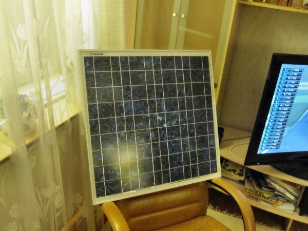

Köpte en ny solcell idag hittade en oanvänd på blocket för 800kr, 50watt men det verkar bara vara en teoretisk effekt eftersom de räknat på 17,2 volt och man måste ju ta ner spänningen till runt 14volt när man laddar.
Eftersom jag tänkt montera den på taket så blir ju inte vinkeln mot solen optimal så därför tog jag till mer effekt än jag egentligen behöver. Det blir ju min bärbara dator med 17" skärm som kommer att stå för den mesta förbrukningen den kommer ju gå som tv också om jag får tillräckligt bra mottagning med usbmottagaren annars får man titta på svtplay via internet.
Kylbox kommer man inte kunna ha igång när man står stilla om det blir en sån med Peltierelement, de drar för mycket. Men en med kompressor blir ju 10ggr dyrare.

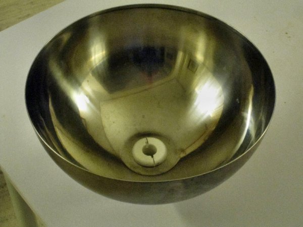

Visar min diskho i rostfritt, 78kr på ikea skålen är 28cm i diam. borrade ett hål i botten och monterade ett avlopp för 19kr från biltema.

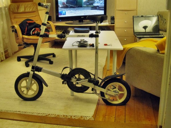

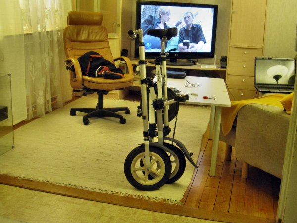

Var nere i källaren och plockade upp en Microbike för dom som inte vet är det en svensktillverkad cykel som konstruerades av några studeranden på Göteborgs universitet och som startade en firma och tillverkade den.
Den är gjord av aluminiumprofiler och väldigt genialisk. Man fäller upp den genom att losse en hake och skaka till på den, tar inte 10 sekunder så är man cyklandes, ihopfällningen tar något längre 30 sek när man gjort det några ggr. Är två växlar inbyggda i baknavet man växlar genom att trampa bakåt ett ögonblick. Kedja finns inte det är en rem istället så man slipper oljefläckar.
Fungerar ganska bra som cykel har haft den i bilen cyklat runt på marknad, haft den mellan knäna på en vanlig buss fungerar förmodligen perfekt på tunnelbanan.
Funderade på att ta med den i bilen men inser att jag har en uppblåsbar kanot som jag måste ha med. Min bil är ju liten och smidig så jag behöver förmodligen inte gå så långt från parkeringen.
Har funderat en del på tält, kanske skulle byta cykel mot ditt tält Storpontus! Nypriset var liknande vad du gav, dock har jag punktering bak efter att ha lånat ut den till sonen, han är över 2 m och inte mycket för att pumpa.

Jag har ett par sådana Microbike. En fullt fungerande och en som kräver lite service.
Frågan är bara hur jag skall få frugan att våga cykla på dem?
Skall prova att göra styret teleskopiskt så det går att bredda. Nu är det inte mkt bredare än på såna där små sparkcyklar ungarna far runt på. Spännande är rätt beskrivning av upplevelsen i nedförsbackar.
Den enda jag sett som verkligen använde en Microbike var en äldre herre som hade den istället för rullator. Stöd i livet helt enkel när han gick genom en stor mässa i Älvsjö. Tror det var den avsomnade bilsalongen.
