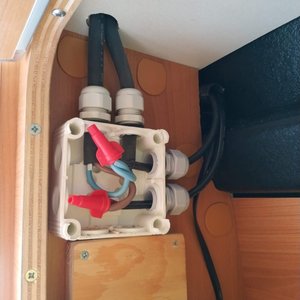

Jag monterade bort plastinredningen kring stolpen. Det är ganska tight utrymmen med det går att få plats med en 20mm flexslang som man kan dra kablarna i.
Bilden föreställer kopplingsdosan inne i överskåpet där kablarna (rund 2x4mm2) från panelerna kopplats samman med 6mm2 kablar som går till regulatorn.
