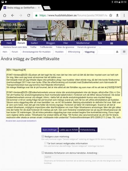

Angående 230 volt systemet så kan du läsa här. Vägguttag På det gamla forumet så gick det lätt att läsa även om texten är liten. Nu är det skitsvårt.
Det är ett gammalt inlägg från 2011 som författaren har formaterat med hjälp av BBcodes. Då blir det så tokigt, man kan använda sådan kodning på xF också. Så här är kodningen:
Edit: Såg nu att det var du som skrivit inlägget, då kan du redigera det - välj "skiftnyckel" i verktygsrutan
Dethleffskavilite, jag läste (inga problem med textstorlek!) ditt gamla inlägg med stort intresse fast de länkade dokumenten lär ta några veckor att traggla sig igenom så det lät jag bli :)
