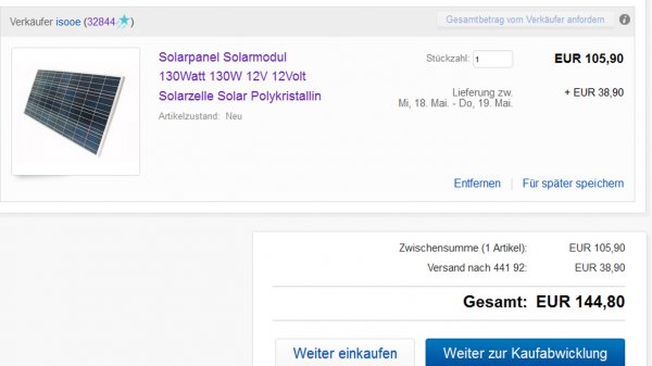

Dags för okulärbesiktning av panelen. I och för sig har jag gett upp och beställt en ny polykristallin panel från Tyskland på 130 watt för 105,90€ som passar ganska bra i befintlig ram. Bara små justeringar behövs.
Polykristallin? Monokristallina paneler är väl högsta mode just nu. Jag har kollat runt ganska mycket och mycket tyder på att polykristallina paneler tål påfrestningar bättre än monokristallina. Jag har en över 10 år gammal polykristallin panel på taket som levererar som bara den ihop med en nästan lika gammal regulator, en Naps mppt.
Det ska bli intressant att se hur panelen är förpackad. Den panel som krånglar nu är köpt hos Prevent Gmbh och den var uselt förpackad så det skulle inte förvåna mig om den blivit skadad redan vid transporten från Tyskland. Den nya panelen kommer nästa vecka enligt företaget, JWS på ebay. Frakten kostar dubbelt så mycket som hos Prevent så det ska bli intressant att se hur panelen är förpackad.
