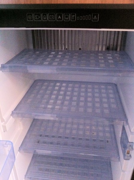

Det är alldeles för glest mellan hyllorna så det blir tomma utrymmen som inte kan nyttjas för kylvaror. Letade runt på detta forum och hittade många alternativa lösningar. Fastnade till slut för att beställa en extra plasthylla i original.
Det är svårt att själv beställa hyllan av tillverkaren då man måste veta beteckningen på hyllan och den kommer man inte åt om man inte är handlare och har inloggning. Vår hylla har beteckningen "229A".
Så här ser det ut efter "montering"

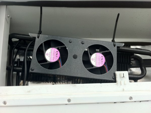

Letade runt på forumet och hittade många förslag till lösningar. De flesta verkar ha löst det med "datorfläktar" som hängs upp på baksidan av kylskåpet. Hade också bestämt mig för denna lösning då jag hittade ett färdigt "kitt" med dubbla fläktar och en manöverpanel med justerbar temperatur.
Installation av fläkten sker från utsidan innanför det övre gallret till kylen/frysen. Jag fäste fläkten med buntband

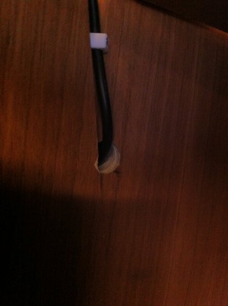

Ledningen från fläkten till kontrollpanelen pillade jag in mellan de plåtar som sitter ovanför kylskåpet. I skarvarna mellan plåtarna sitter en skumgummiremsa som det går lätt att få in ledningen emellan. Ledningen kommer då fram under hyllan i skåpet ovanför kylen.
För att komma åt ledningen och fiska fram den med en ståltråd borrade jag ett håll i överskåpet jämte skåpet ovanför frysen
Ledningen drogs sen vidare upp i skåpet och ut ovanför ledlisten i taket

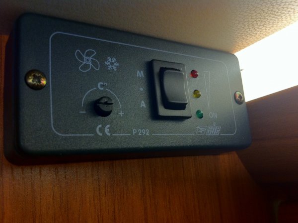

Själva kontrollpanelen fäste jag sedan med skruv!!!!(glömde faktiskt bort min favorit kardborreband) enligt följande
Strömförsörjningen till fläkten hämtade jag från köksfläkten. Bara att lossa fyra skruvar och dra ner fläkten så finns en kopplingsplint (sockerbit) där jag kopplade in fläkten. Ingen bild på detta.
Kontrollpanelen kan antingen köras på manuellt eller automatiskt läge. Strömförbrukningen ligger på 0,2A så den bör inte belasta batterierna allför mycket.
