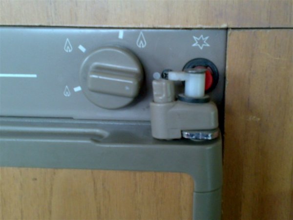

Kanske en bild kan hjälpa.
Mitt kylskåp är från början av 90-talet.
Sv: Electrolux kylskåp, startinstruktioner
Rød knapp - og det bildet, mener det er snakk om en piezo tenner.
Vredet ved siden av den røde knappen er mengden med gass som slippes ut til brenneren. Dette vredet holdes inn og en trykker inn den røde noen ganger, det kommer hver gang et tydelig klakk fra den røde.
Inne i skåpet - like over nederste hylle er det helt til venstre en rund mørk flate, dette er en optikk som viser flammen i brenneren. Skåpet har ingen automatikk, så en må selv velge hvilken enegikilde en skal benytte.

Ditt bilde gjorde at jeg kom på hvordan det skåpet från 1985 fungerte, samme skåp var i full produksjon fra litt før 1980 til de byttet namn til Dometic. Tror en fortsatt kan få levert disse skåp, nesten uten endring. På mange måter det mest driftssikre kylskåp for mobilt bruk som er laget, ingen bevegelige deler og ingen elektronikk.
