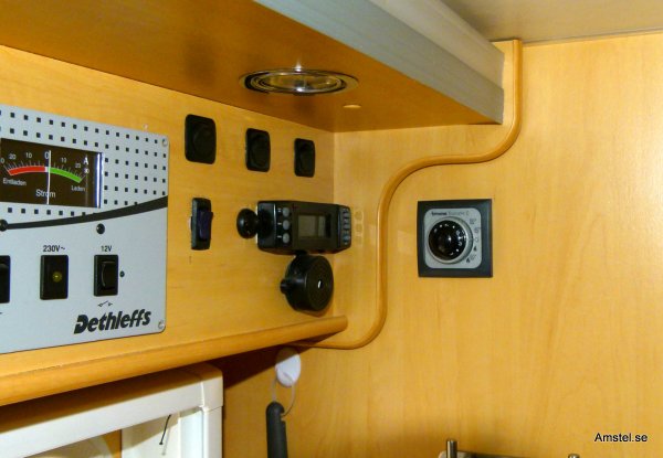

Nu har jag flyttat reglaget och givaren.
Snickrade ihop en hylla under TV-facket som gjorde att det blev en extra prylhylla och plats för en klocka.
Hoppas nu på att det ska bli ett bättre ställe att få en mer rättvisande temperatur av givaren mot placeringen ovanför dörren.
Fortfarande mörkt på natten och svårt att se inställning men man behöver i alla fall inte ner på knä. Kanske blir en liten lysdiod under hyllan framöver.
Väntar nu på nästa resa med värmebehov för utvärdering.
Trevlig sommar!
