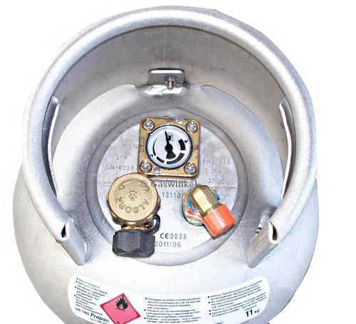

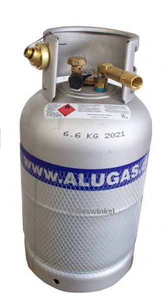

Fyllstoppflaska, inkl. mätare och 3 st. euroadaptrar; som på bilden; kostar 260€.
Inköpspriset ligger kring 1600SEK. JR-Larm säljer exakt samma för 3500SEK.
Frakt för en tank, från Holland/Tyskland ligger på 250-400 kr. (för enskild person)
