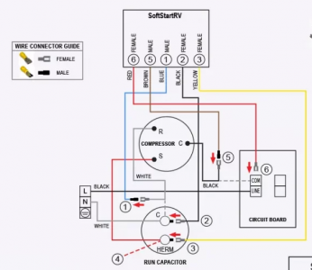

Någon som vet om någon leverantör i Europa av soft start modul för enfas 220V?
I USA finns det två (minst) fabrikat av sådana, men inköp från USA har blivit dyrt map dollarkurs, frakt och på det tull och moms.
Exempel på det jag menar:
Jag har Googlat (är riktigt bra på det) och hittar inget i Europa.
Tanken är att köra tak ACn på invertern under färd.
Nu är startströmmen för hög.
Tack för förslagen.
De länkade produkterna verkar arbeta med PTC motstånd som huvudkomponent.
Dessa är inte vad jag är ute efter, utan de jag länkar till fungerar på ett mer avancerat sätt.
Hur kan jag inte förklara, kan inte el tillräckligt bra för det.
Se ett exempel på installationsanvisning, och jämför det med anslutning i vägguttaget.

Jag är ingen elektriker men en vanlig 1-fas mjukstart som den på bilden, skulle inte en sådan fungera? Det är väl dessa man använder till vattenpumpar m.m?
Har en edecoa 1500w 3000w peak. Den kan starta ACn 8 av 10 gånger men orkar inte alltid. Då får man slå av och på ACn en gång så brukar den hoppa igång.
