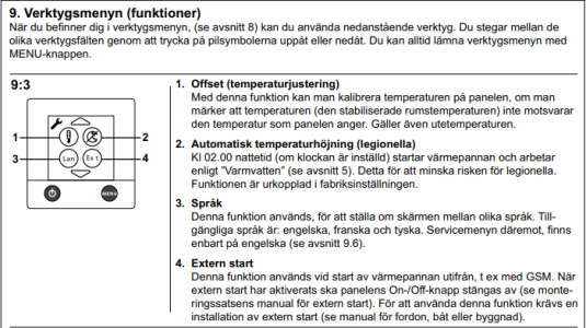

Hej, hittar ingen nyare tråd, men vill ändå lägga till att jag har haft samma problem och löste det genom att stänga av External start 230V på panelen. Då stannade pumpen när jag slog satt panelen i Off läge. Den visar även en text att External Start 230V Off, där det innan stod External Start 230V on! Se min snip nedan och dvs 4 Extern Start. Ni måste trycka på den för att komma in och stänga av.
