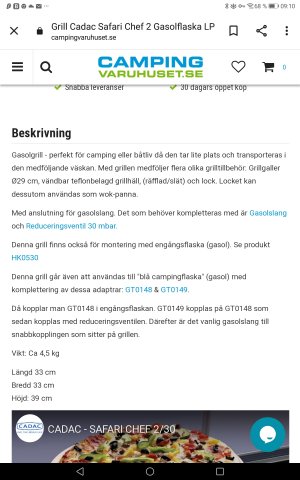

Jag är lite förvirrad ang. Safari Chef 2. Jag köpte en beggad på Blocket nyligen.
Vid köpet frågade om den var för lösa engångsbehållare eller för slang, jag fick till svar att man får köpa till en slang, sen pratade vi inget mer om det. Jag fick intrycket att den var för engångsbehållare och att man kunde köpa en slang till om man ville använda det.
Men så verkar det inte vara verkar det som, på undersidan av grillen är det en nippel med utvändig gänga ca dia12mm.
Då bör den väl vara för slang och regulator?
Kan man då använda stora flaskor tex Pc5/Pc10 med regulator?
Kan man även använda engångsbehållare med en regulator anpassad för dessa?
Går det även att använda de små blå campingflaskorna med regulator för dessa?
Då jag köpte min grill kunde man välja antingen grill för engångstub eller grill för slanganslutning. Går säkert köpa till slanganslutning men tycker inte det finns anledning då en liten tub räcker länge och ger en större möjlighet att ta med sig till stranden eller vart det nu kan bära hän.

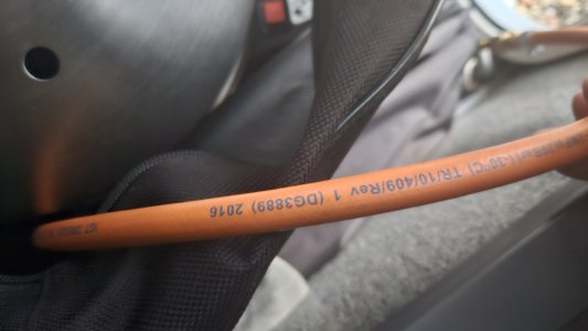

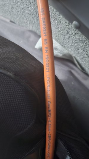

Verkar vara en bra grill! Hur kopplar man in den på gasol uttaget på bilen? Hittar bara adapterslang för att koppla in stor gasflaska
Tack för svar. Vet om denna passar? Orginal har ju Weber traveller endast anslutning för små engångs flaskor och denna slang kanske inte passar direkt.
Jeg tror ikke den ovenfor nævnte slangekobling passer.

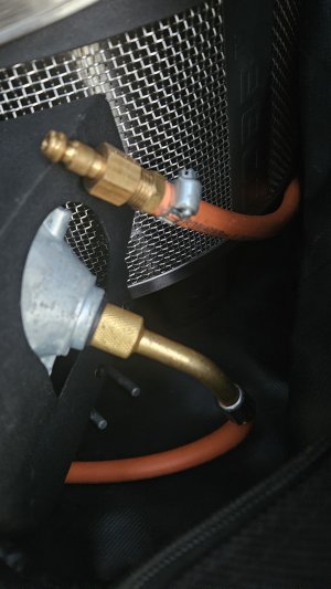

Jeg har ikke en Weber men en Cobb gasgrill, som også originalt skal anvende engangsflasker. Jeg har fundet en slange med en adapet som passer til det. Se vedlagte billede
JTilslutning COBB grill (1).jpgTilslutning COBB grill (2).jpgTilslutning COBB grill (3).jpg
Net då går det inte, främst för att då har grillen en egen tryckregulator som måste demonteras.
Gasen från ett yttre uttag är redan reglerad ner till 30mbar.
