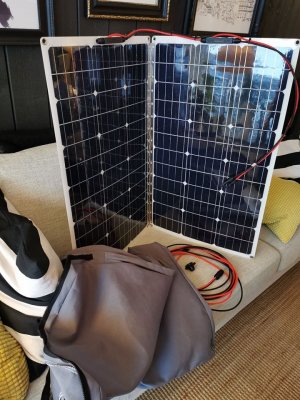

Jag köpte en 150W vikbar panel för ett par år sedan från Aliexpress Polen. Den ger att bra tillskott under sommarhalvåret. Finns upp till 300W av den modellen > 1171.34SEK 38% OFF|Dokio Flexible Foldable Solar Panel High Efficience Travel & Phone & Boat Portable 12V 80w 100w 150w 200w 300w Solar Panel Kit|Solar Cells| - AliExpress
Hur varm blir din panel en solig dag?
Skulle man kunna kasta upp en sån på markisen, utan att det blir värmeskador?
Hej Peter...
Jag kastade upp min 100w på markisen när jag var i Grekland, vevade in lite så panelen blev "fastlåst" i markisen.
Jag skulle ha haft kvar panelen idag, om det inte hade varit så en dag, att när jag skulle ta in panelen på kvällen, så var den borta... Hittade den helt trasig ett par 100 meter längre bort...
Värmen från panelen har i vart fall inte skadat eller missfärgat markisen... Så där fungerar det ok...
Värre är det om vinden får tag i panelen, jag vet inte varför min vikbara panel blåste iväg... Den var på 100w och kostade då 2500:- spänn
Undra ifall man kan klista fast dessa på taket? Var inte alls farligt pris. 2 st blir ju 6000kr och de blir 600w... typ

ok, det beror på när du behöver dina solpaneler, klarar du lång leveranstid (typ mars) så leta på Aliexpress
är det mer bråttom så leta hos båt, husbil, husvagns- firmor. men då blir priset rejält högre.
Det funkar att limma de tunna panelerna direkt på husbilstaket, finns trådar om det i forumet.
