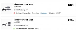

Hejsan kenjon, det är så enkelt att Biltema har sådana här testinstrument. Vet dock inte säkert med den för minisäkringar nu längre tyvärr, ser att det står utgått på just den, men verkar fortfarande finnas kvar på hyllorna i flera varuhus.
M.v.h. JANKRO.
Ja, en del sådana här universalgrejer är väl inte bäst alla gånger, men ändå kanske enklast om man inte är helt överens med Volt kontra Amp. och skillnaden på hur man skall ha mätinstrumentet inställt / sladdarna inkopplade.... Eller rättare sagt hur man inte skall ha mätinstrumentet inställt vid vissa mätningar.... Man kan hitta den inbyggda rökpuffen i både det man mäter på och i mätinstrumentet om man har otur :confused:.
M.v.h. JANKRO.
