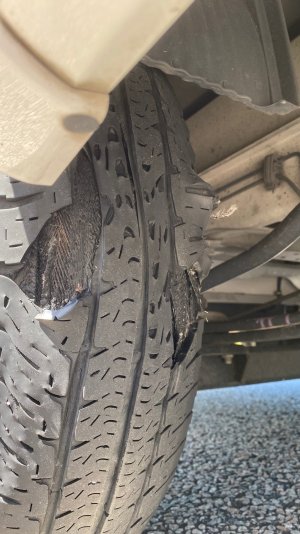

Även om man inte har synliga torrsprickor i däcken, kan detta hända. Det hände oss i somras. Slitbaneseparation. Däcket höll dock och vi kunde med bärgares support ta oss till en däckverkstad.
Detta har lärt mig att byta däck i tid.

Hur gamla var dina däck när detta hände?

Javisst är det en separation och så ska det inte bli, däcket ska ju bara slitas ner punkt slut! Men det är alldeles för gammalt att reklamera, det bör ha varit en rejäl bula i många mil så det måste ha skumpat och varit oljud i däcket en längre tid! Jag ser på slitaget att det är detta som hänt, har sett det många gånger men är mindre vanligt idag!

Det var ingen obalans, studsighet, oljud eller liknande. Om det varit en bula just denna dag vet jag inte. Kollar inte varje dag. I vilket fall som helst var jag tacksam att det inte blev en däckexplosion.
