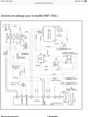

Husbil Fiat McLouise Steel 466, 2007. Kylen (Dometic 7855 med AES) har tappat 12V matningen till elementet. Säkringen i EBL under passagerarstolen är hel. D+ matningen Ok. S+ matning Ok. Kontinuerliga 12V Ok.Jag undrar om det finns någon säkring eller kontaktor på någon annan plats som jag inte hittat. Gasolkyla och 220V-kyla Ok.

Glömde att nämna attmotståndet är 8 ohm, hel ok enl ohmslag. Problemet är att jag inte får fram någon spänning alls till plinten för elementet
Kanske EBL har en kontaktor som styrs av D+? Mycket svårt att komma åt. Kan se baksidan av ett kretskort. Framsidan av kortet har plintar, kontakter (reläer) och ett ormbo av kablar. Italienskt!!!
Kan mycket väl vara så. På min centralenhet från CBE (italienskt) så finns ett relä som sluter när D+ blir aktiv (=motorn går). Det reläet gör att kylskåpets 12V till värmen blir tillgängligt.
