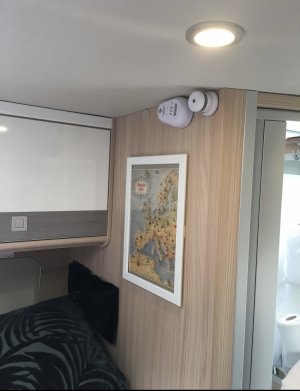

Någon som har en åsikt om var man placerar en brandvarnare på bästa ställe i en Plåtis (Pössl Roadcruiser 640) för optimal funktion ( I taket i sovdelen eller i taket i främre delen av bilen?)

Har själv en brandvarnare liknande den på bilden, och i bruksanvisningen till denna står att den inte ska placeras i "smygen" mellan vägg och tak.
Vår brandvarnare har dessutom en "pausfunktion".

Jo jag vet, men den är minst i vägen där.
Och den funkar, stekte bacon en blåsig dag med takluckan stängd... ;)
