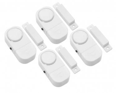

Har bara skalskydd som är aktiverat när vi sover i bilen. 4 billiga "dosor" i dörrarna på min plåtis.
