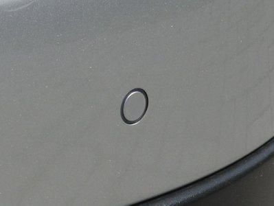

Funderat och letat.
Har sökt ett smart larm som larmar innan något är sönderbrutet och förstört,
m.a.o. något som larmar innan någon tar i bilen.
Var någon i klubben som för flera år sedan hade monterat parkeringssensorer en på var sida om varje dörr kopplat till ett larm. Men sen har jag inget hört om det.
