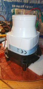

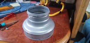

En övergång 160-100 passar perfekt på fläkten
Jag limmar fast övergången

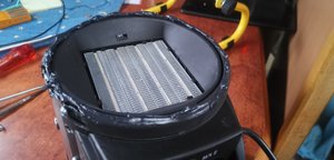

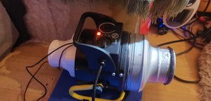

Fläkten satt på denna...

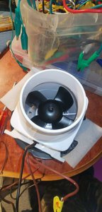

Jag kapade lite på biltemas 12v motorrumms fläkt (av de fläktar jag köpte ger denna bäst)
Efter lite justering så sitter den nu berget....

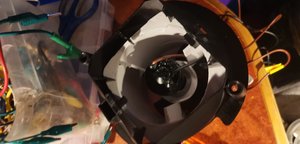

Så här ser det ut uppifrån

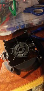

Sen var det bara att skruva allt tillbaka utom den gamla fläkten... Och så provkör jag för att se att det fungerar som tänkt

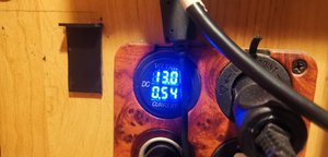

Allt fungerar bra och den värmer rejält på 1000w
Fläkten drar max 2.0A..... Just nu körs den på bara 0.5 A och blåser ändå rejält bra...

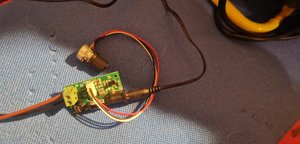

Här är varvtalsregulatorn....
Detta blir ju kanon bra och billigt.... Än så länge ca 600 :- spänn...
