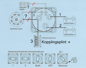

Hur koppla in en (Biltema) batteriavskiljare ? Det är frågan.... tänker jag rätt eller inte?
Har 2 x Li-batterier och vill kunna styra strömuttaget från antingen bat 1 eller bat 2 , alt bägge samtidigt
och till vintern lätt kunna bryta strömmen och göra batterierna strömlösa.
Hur har andra gjort (tänkte jag) och sökte i HBK,
men fann just ingen egen tråd/rubrik om denna enkla fråga. Ingen större vetenskap, men ....
Jag tänker så här, att man kopplar 1 resp 2 till vardera batteri-plus-pol och 3 till kopplingsplint,
kan jag då helt utesluta "generator" / "regulator" utan att jag stör någon annan funktion* ?
*ADF-funktionen skyddar generatorn vid tillfälliga driftstopp. (Det här måste ju vara mer för båtfolk..)
Laddning (generator) och förbrukning går som vanligt via husbilens EBL / kopplingsplint (3)
Men för att vara på säkra sidan, kan jag ignorera pos F1 / F2 i detta sammanhang?
Efter att ha funderat lite till, så bör väl inte bilens generator störas av att jag bryter
bodelskretsen helt och hållet (det är väl det som ADF-funktionen* skall skydda),
för i det läget jobbar ändå generatorn under körning mot startbatteriet.
Det måste ju isåfall vara samma som att jag idag kan köra utan bodelsbatteri inkopplat.
Välkommen med synpunkter...

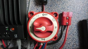

Denna battriavskiljaren inköpt på Hjertmans använder jag till en extra batteribank när vi kör här hemma på vintern. Kan också stänga av bodelsbatteriet.DSC_0153_copy_1496x842.jpg
Jag tror den fungerar på det sätt som du vill ha det.
Krister.
