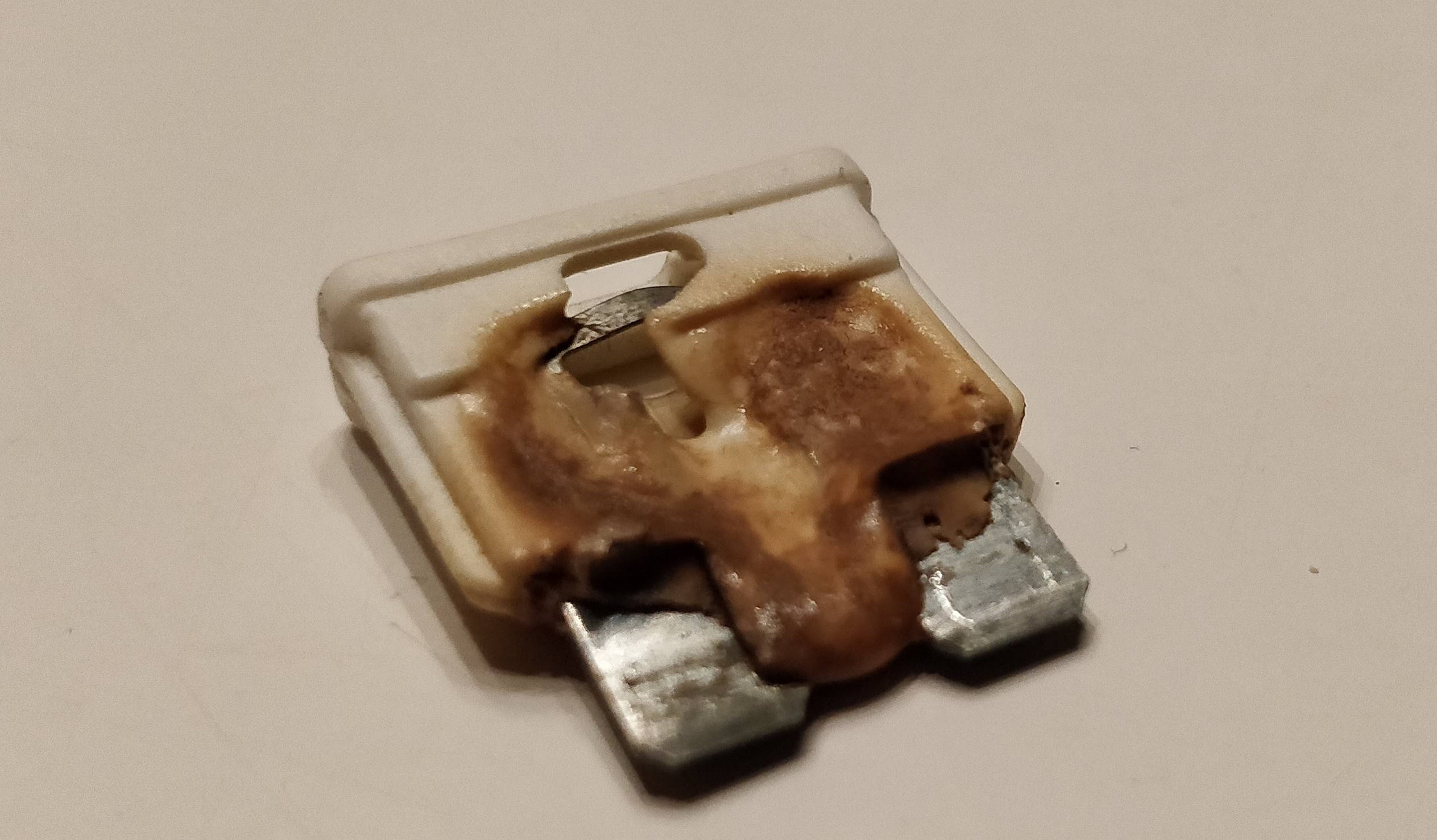

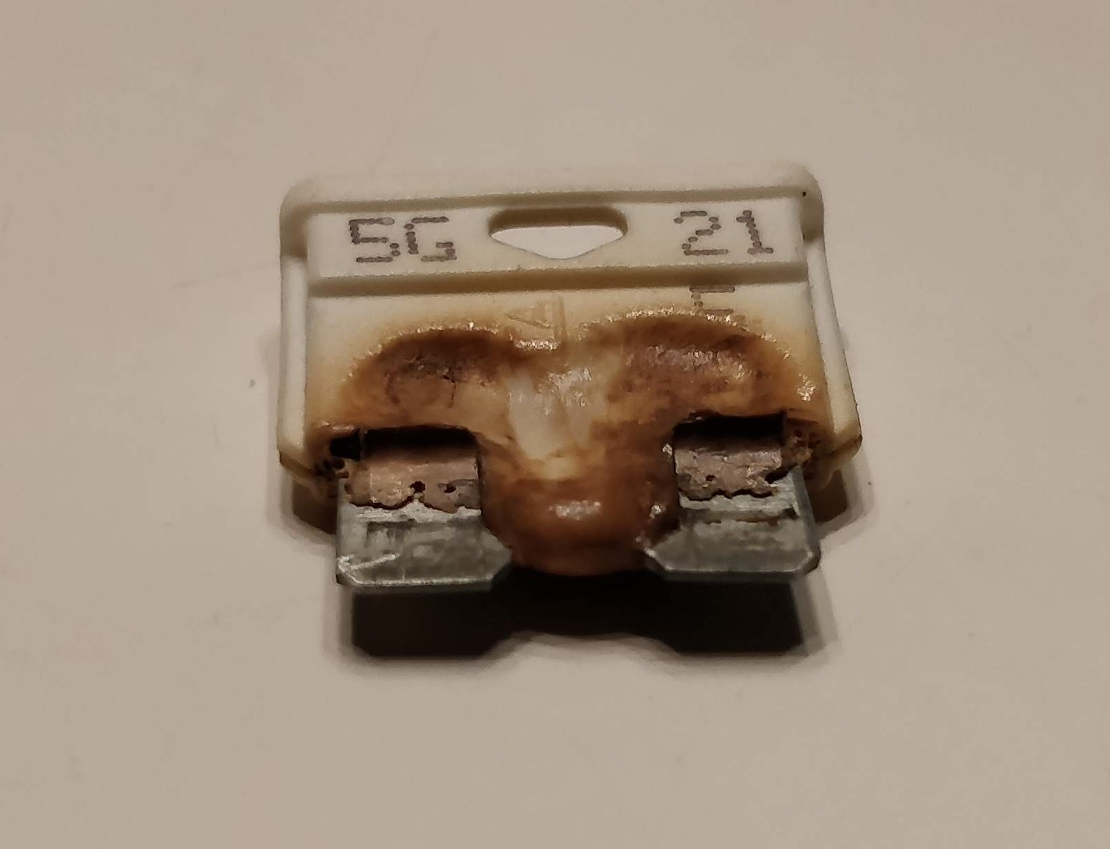

Förhoppningsvis enndast en säkring som gjort sitt och i värsta fall så är det väl nåt annat knas...
Ja, så kan man väl kanske uttrycka det:
Säkrinngen var hel, troligen har en längre tids dålig kontakt med varmgång som följd skapat detta konstverk.
I mitt undermedvetna kände jag nog egentligen till problemet, bara inte exakt var det var placerat.
Vid flera tillfällen har vi märkt att det luktat lite bränt, men jag har alltid skyllt på saker som "damm i ebl-blocket" "nån j___a telefonladdare som är på väg att säga upp sig, osv.
Denna "Smältsäkring" sitter mellan batteriet och Elektroblocket, all laddning från både ebl och från bilens generator passerar denna, även all ström som används ur bodelsbatteriet går via den här så det är relativt viktigt att detta styrs upp på ett bra sätt!
  • Snabblösning: Ny säkring monterad
  • Permanentlösning: Byta ut säkringshållaren mot en ny
  • Förbättringslösning: Gå över till Midisäkring istället de brukar inte krångla på det här sättet
  • Drömlösning: Riv ut hela skiten och satsa på Lithium
Vi får se vad det blir. :)
