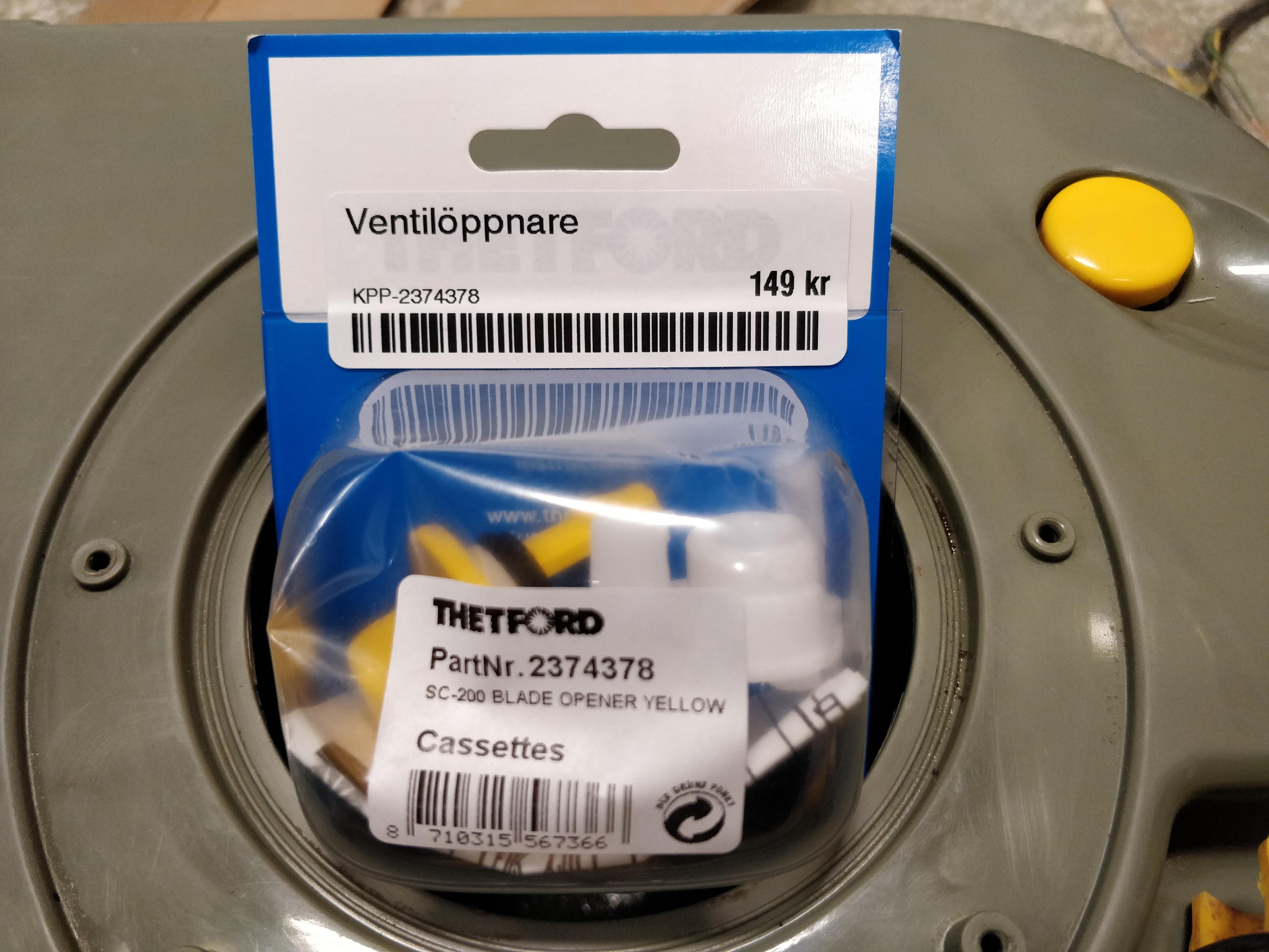

Efter en koll på ebay och andra sidor på internet så kunde jag konstatera att jag inte kunde hitta själva tätningsringen, men det fanns hela kit att köpa med nytt vred, tätning och låsgrejen som sitter inne i tanken.

Åkte till närmaste återförsäljare som är återförsäljare för Kama och beställde två nya reparationskit, 150Kr styck.

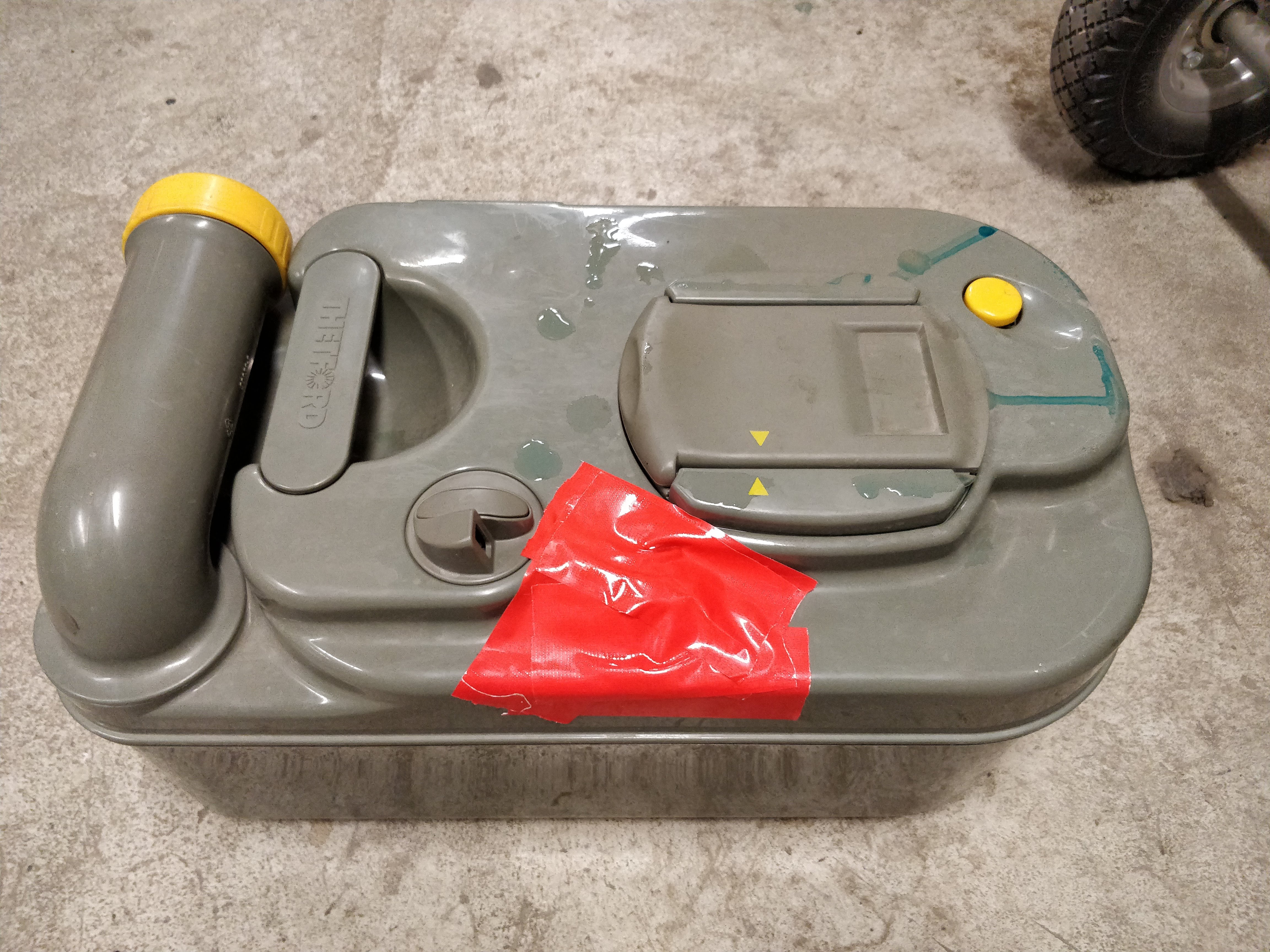

Inledde den något trista proceduren med att tejpa över där det läcker och körde en omgång med Thetfords cassette cleaner.

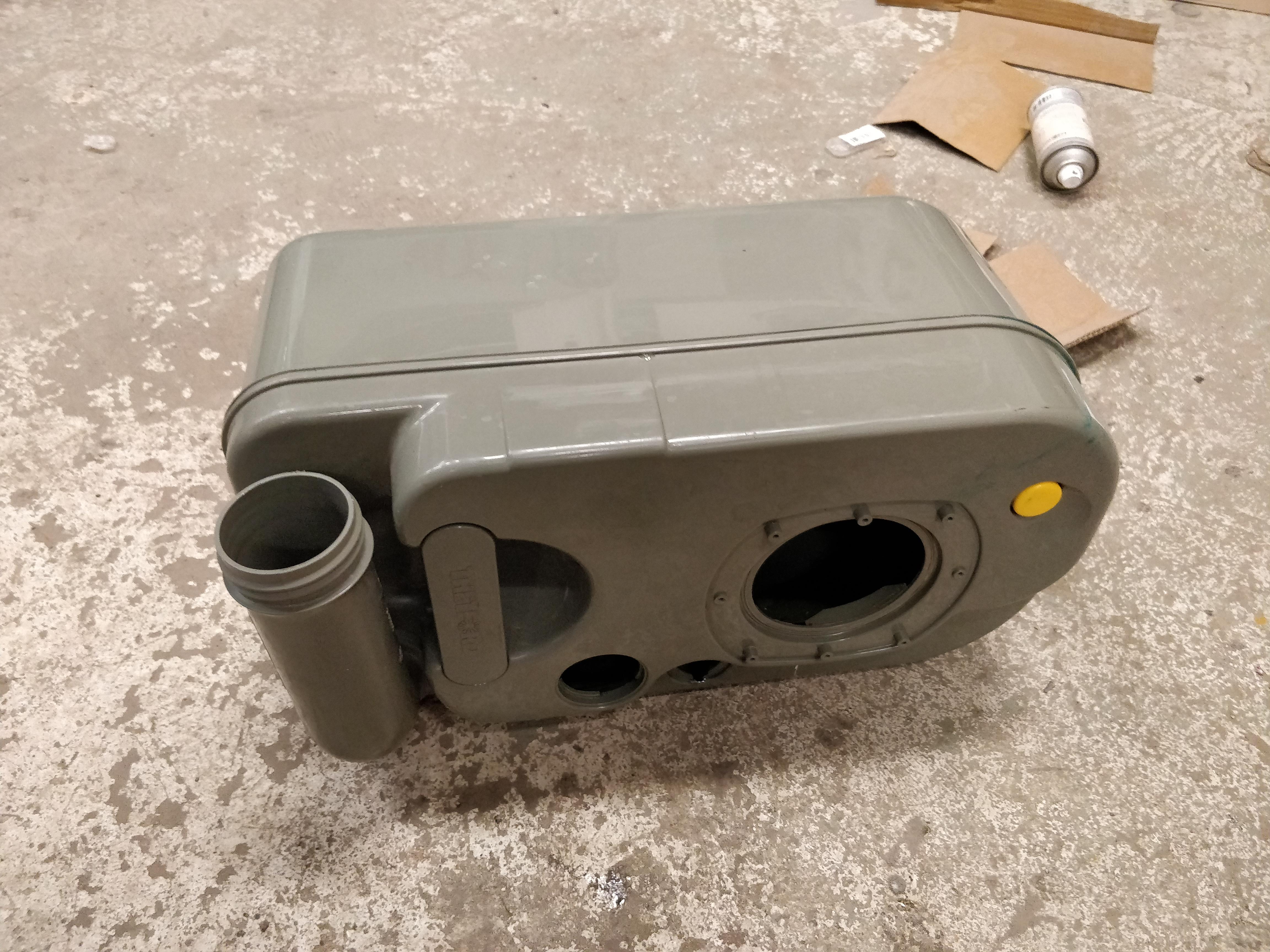

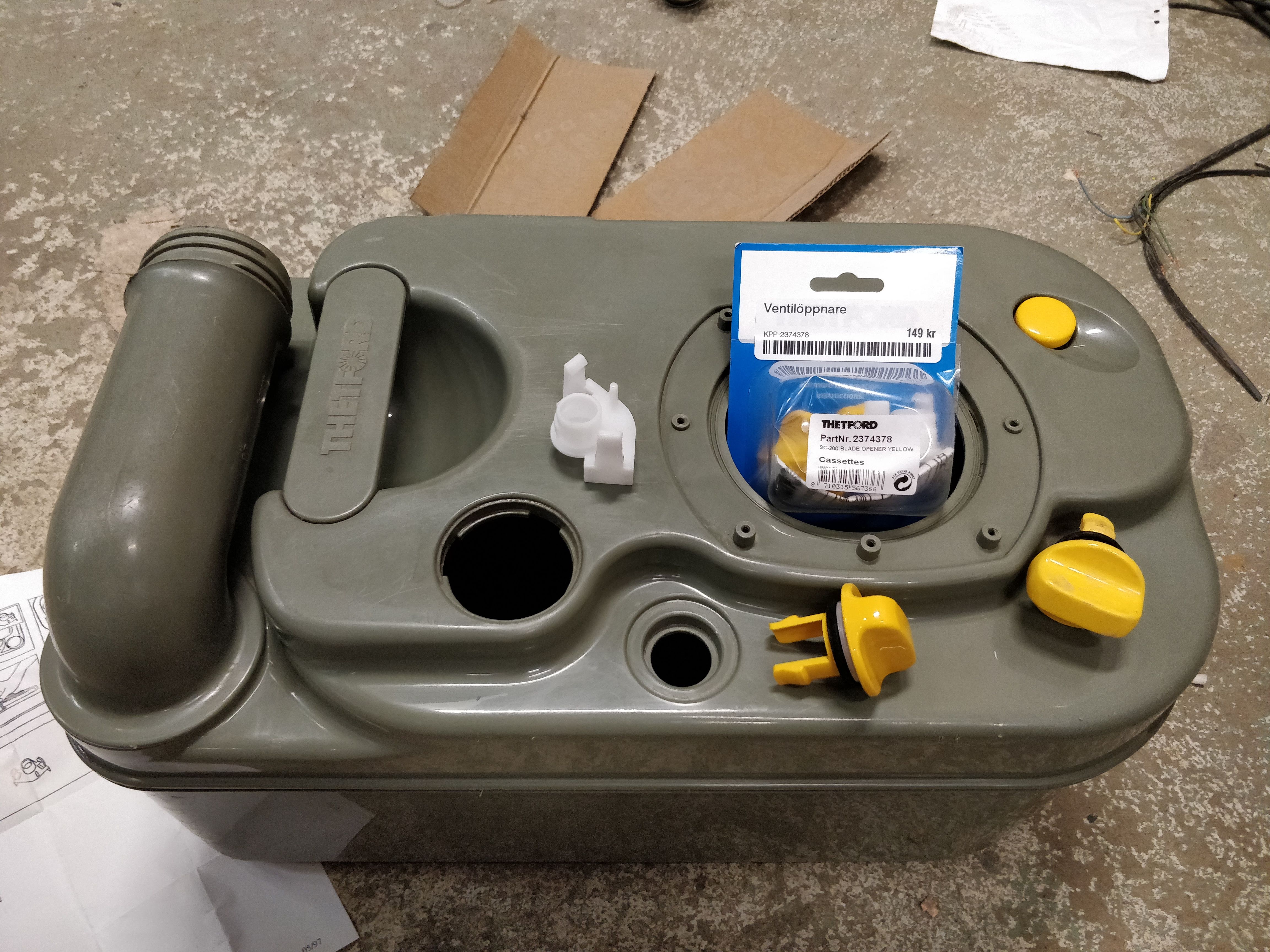

Demontering
Jag tittade på en film vid youtube där någon lagt upp en lyckad film på hur man gör detta, och för att undvika att delar av den inre mekanismen ramlar ner i botten på tanken kämpade denna vänliga själ med att hålla en hand inne i tanken för att motverka att grejerna ramlar isär och bytte ventilvredet med den andra handen
På den första tanken jag ordnade lät jag det ramla isär ändå och kunde konstatera att det var inte speciellt svårt att få ihop det, samtidigt fick jag ju lära mig hur det fungerar. :)
När tank nummer två skulle ordnas ställde jag tanken på sidan, då blev det mycket enklare att hålla ordning på grejerna inne i tanken och dessutom såg man samtidigt vad man höll på med.

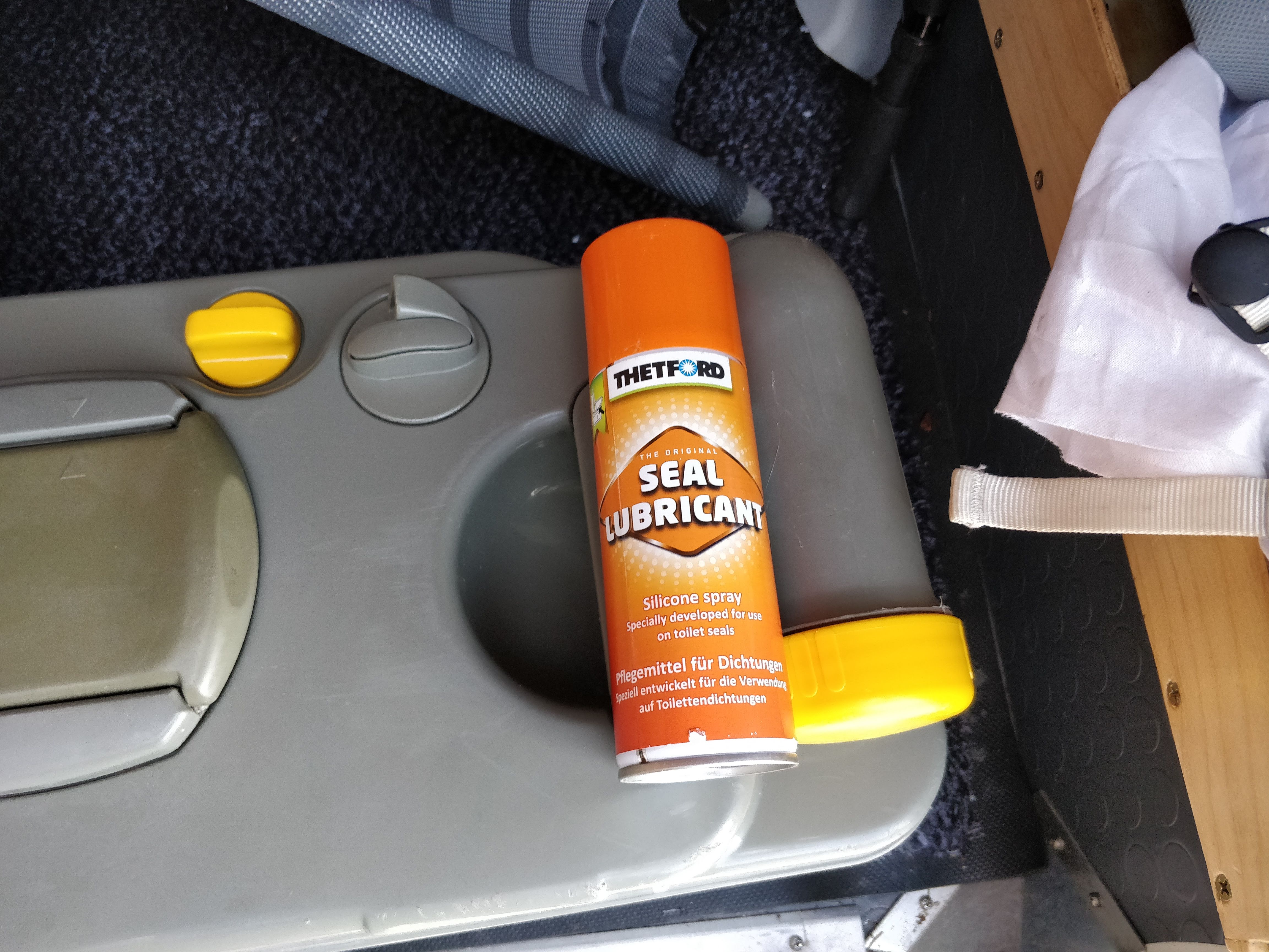

Många bud finns det om vad man ska smörja packningarna med, jag valde Thetfords egna produkt för det.
Somliga säger att vanlig siliconspray fungerar lika bra, det kanske det gör men Thetfords egna smörjmedel påminner mer om siliconfett efter man sprutat dit det och det blir ett ganska tjockt lager smörja kvar.

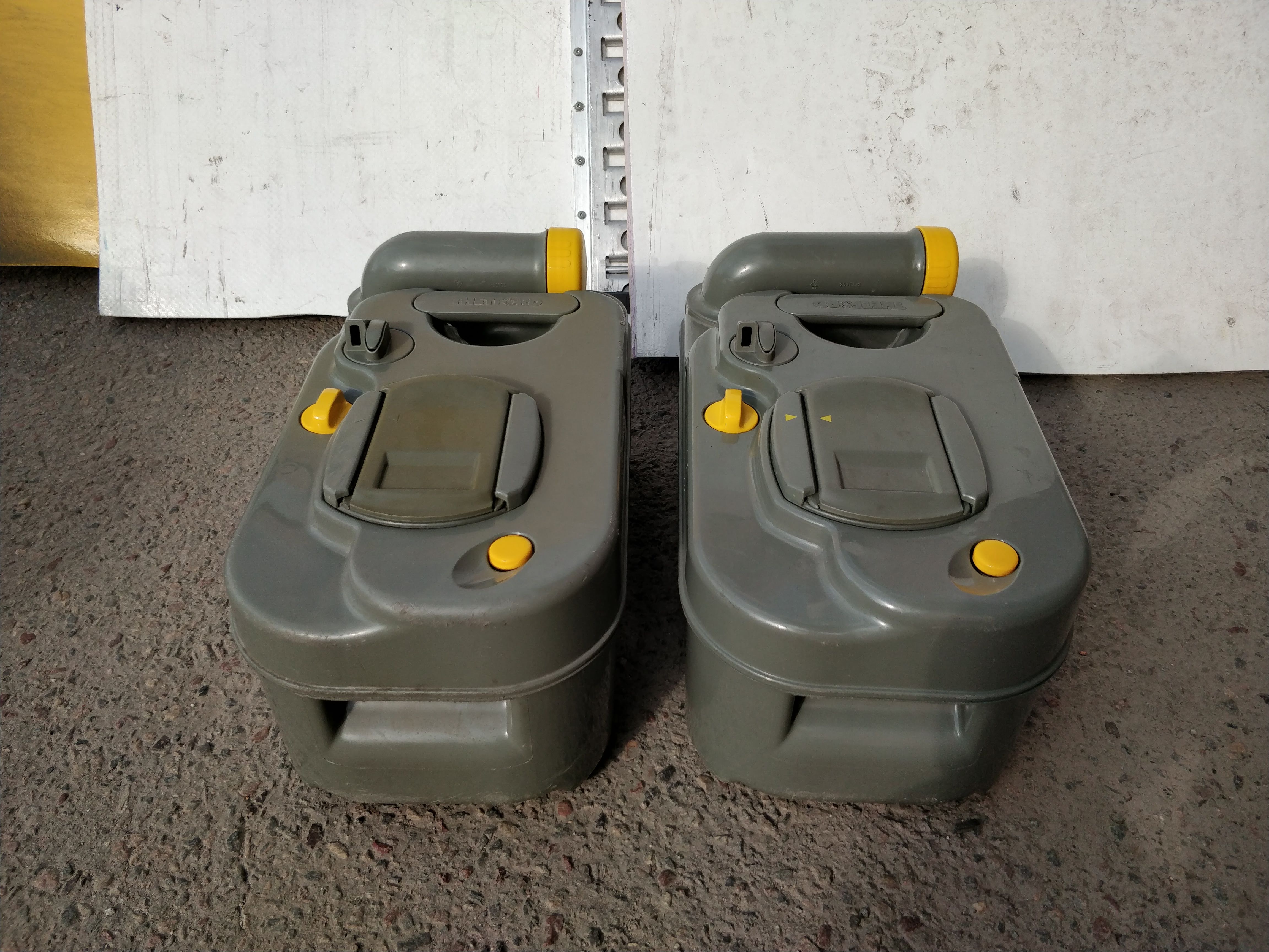

Två tankar fixade för denna gång, hoppas det dröjer till jag behöver göra det igen. :)
