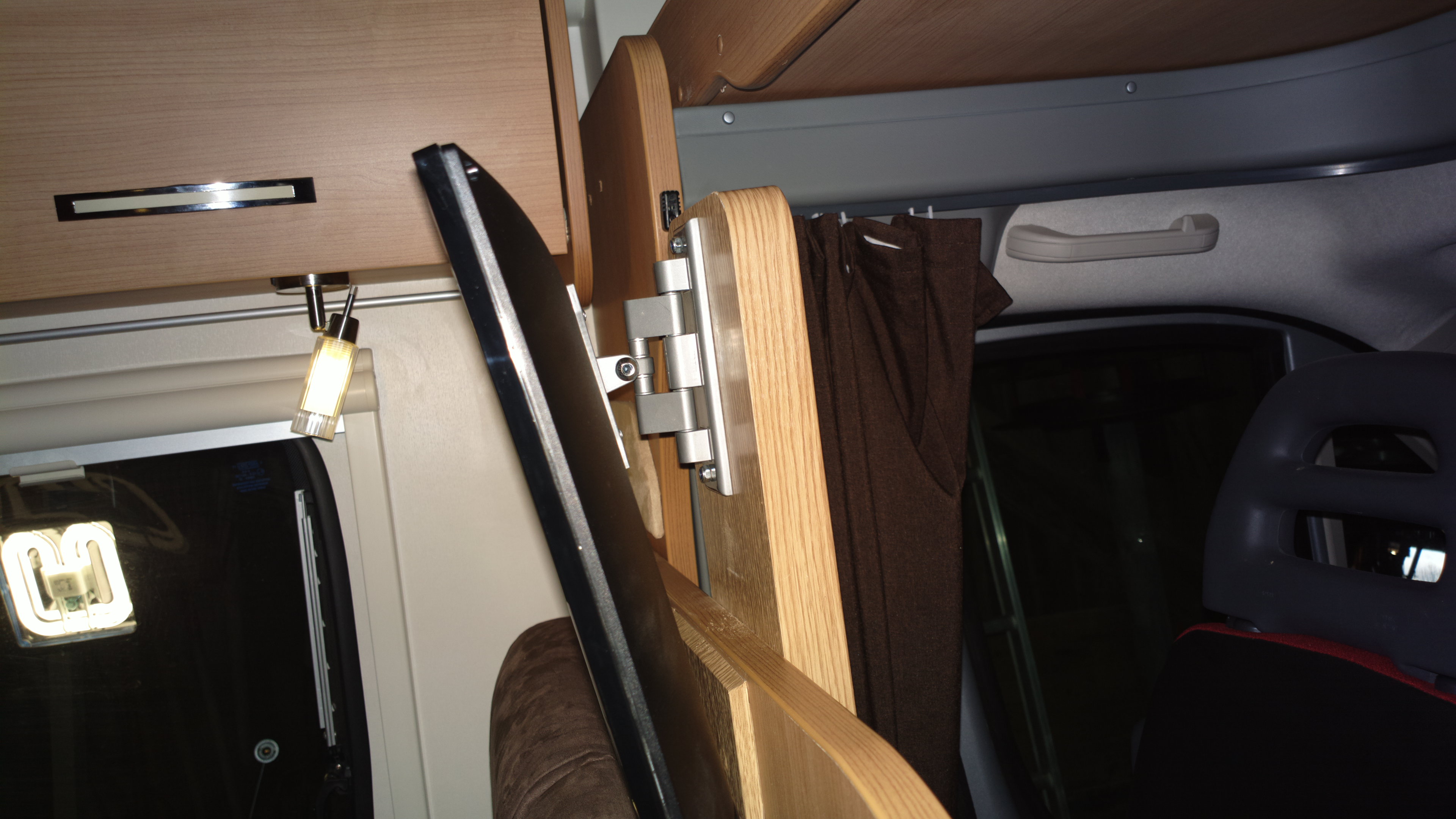

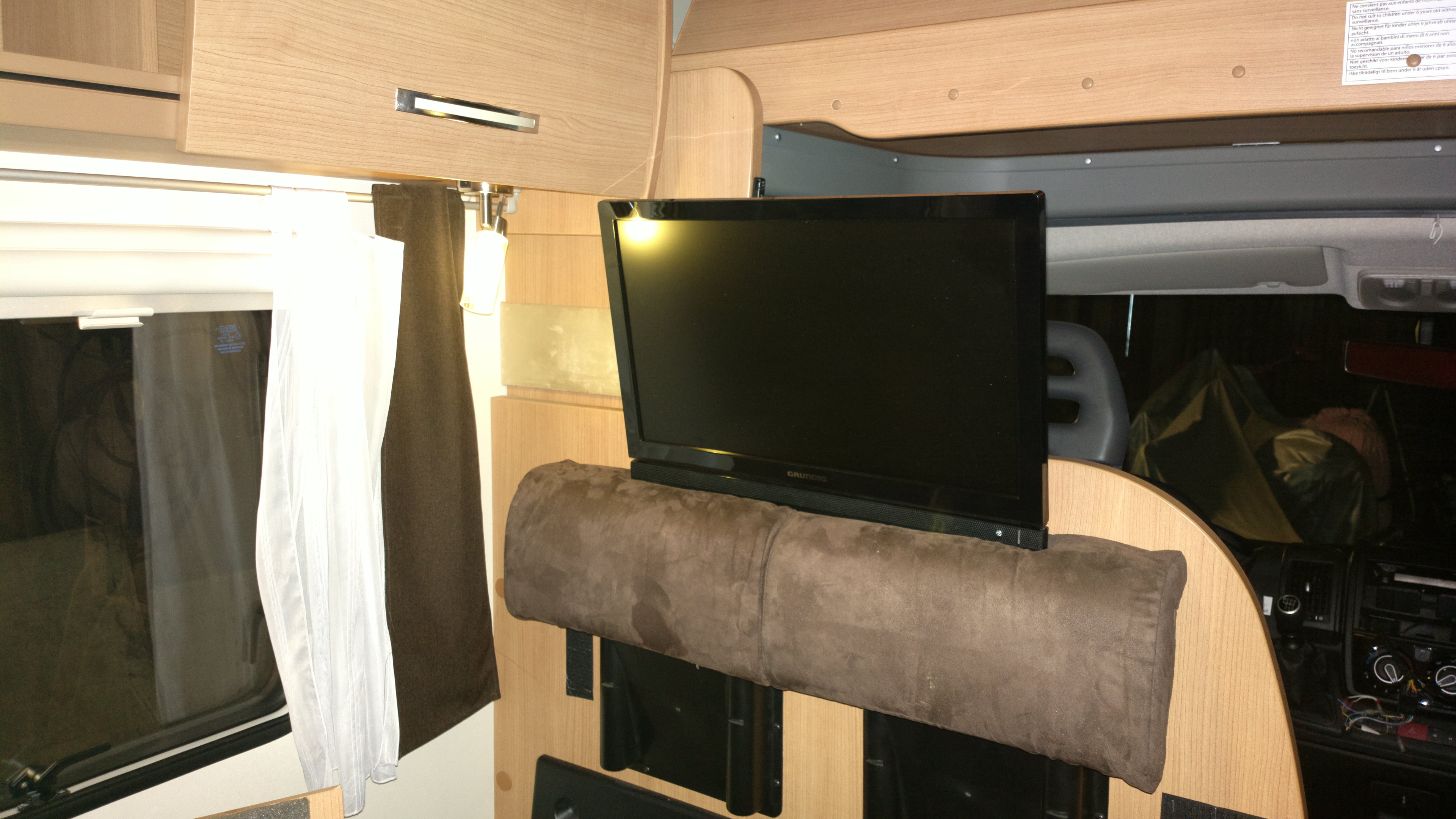

Först ut blir att flytta TV fästet (eller snarare -göra ett nytt). Den som designade våran husbil hade endera inte tänkt att bo/åka i den alternativt glömt TV fästet, och satte dit det där det fanns plats (fast det sitter ström och antennuttag bredvid fästet så det är nog det första :rolleyes:). Den enda TV platsen i husbilen är soffan med ryggen i bilens färdriktning, den är illa nog för du måste titta snett upp till vänster ovanför dörren.
Jag gjorde en fästplatta av 2x19mm MDF, skruvade fast den med en bit laminatgolv som mothåll (skivan är ihålig med bara några lister som stöd).
Överskåpet går att öppna med nägra millimeters marginal (precis som jag tänkt.

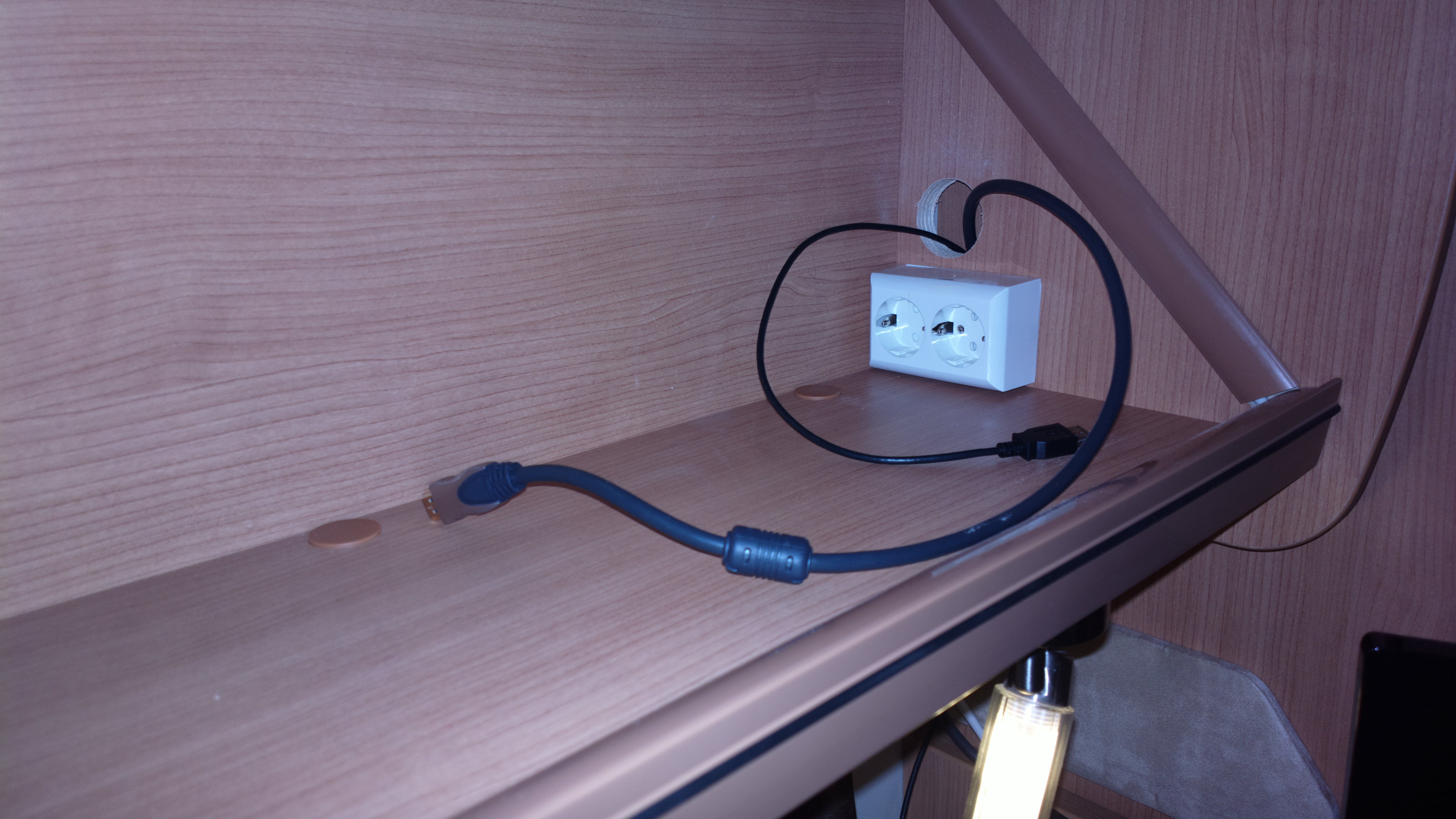

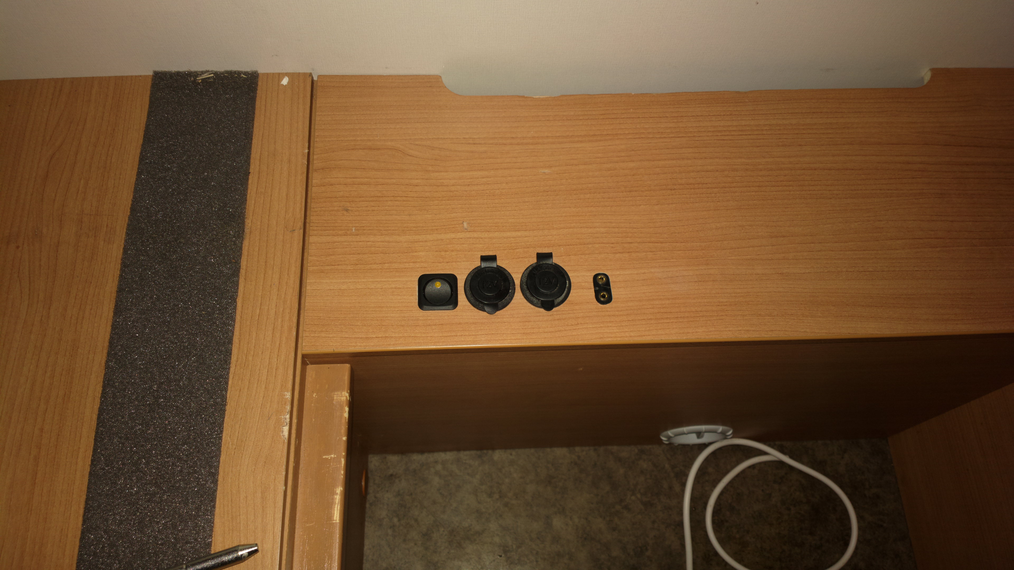

I skivan som ligger övanför vattenpump mm mot yttervägg mellan sofforna satte jag i två stycken 12V uttag för laddning av diverse attiraljer. La dom på en separat brytare, sitter det en USB laddare i så drar dom lite ström fast dom inte används. Två hörlursuttag som dras fram till TVn så att man kan spela/titta på TV utan att störa andra.
Ett 230V dubbeluttag som kommer att gå via Inverter för att kunna driva Playstation och ev. något annat. Tog upp ett hål för att kunna dra in alla kablar.

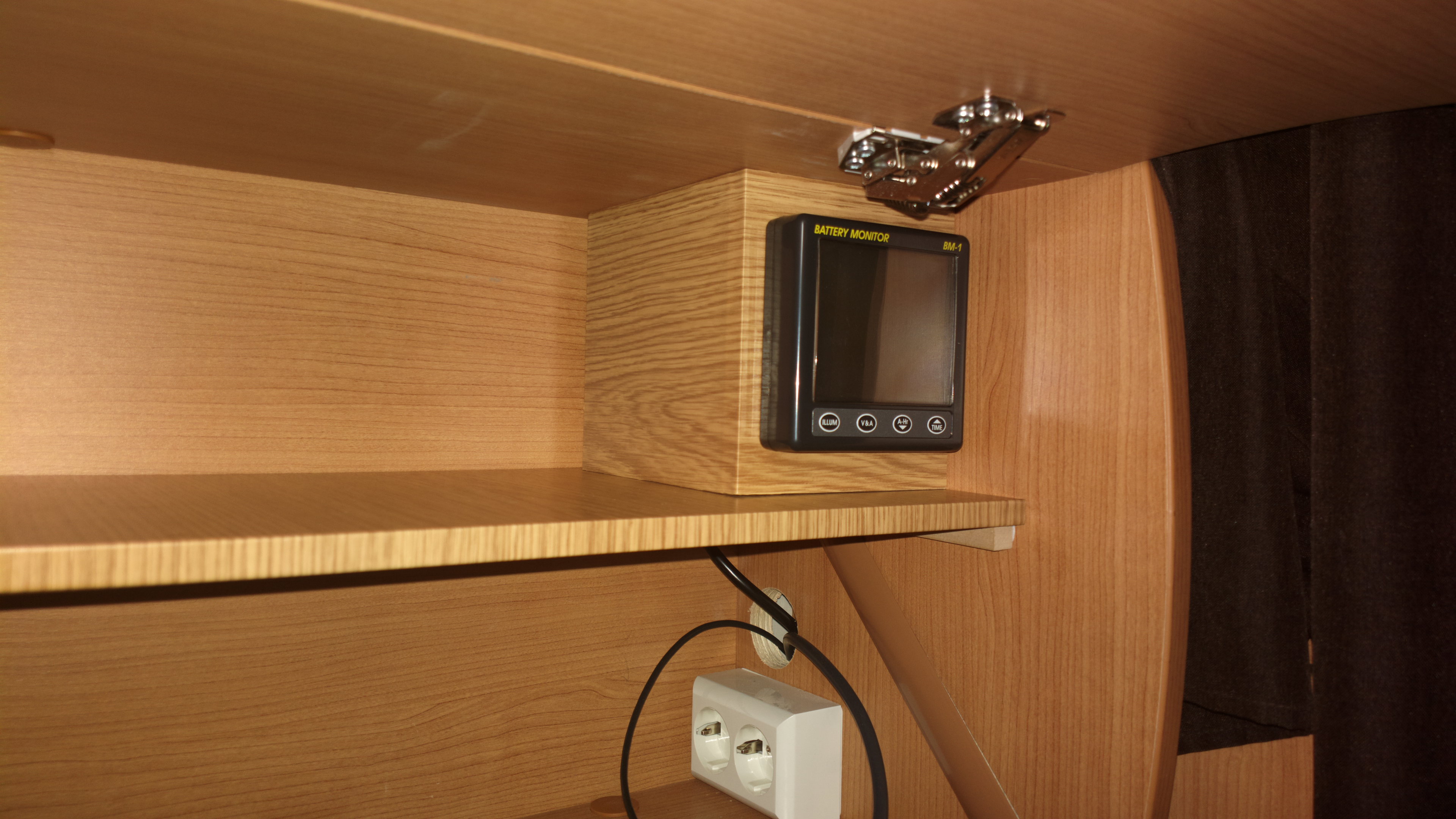

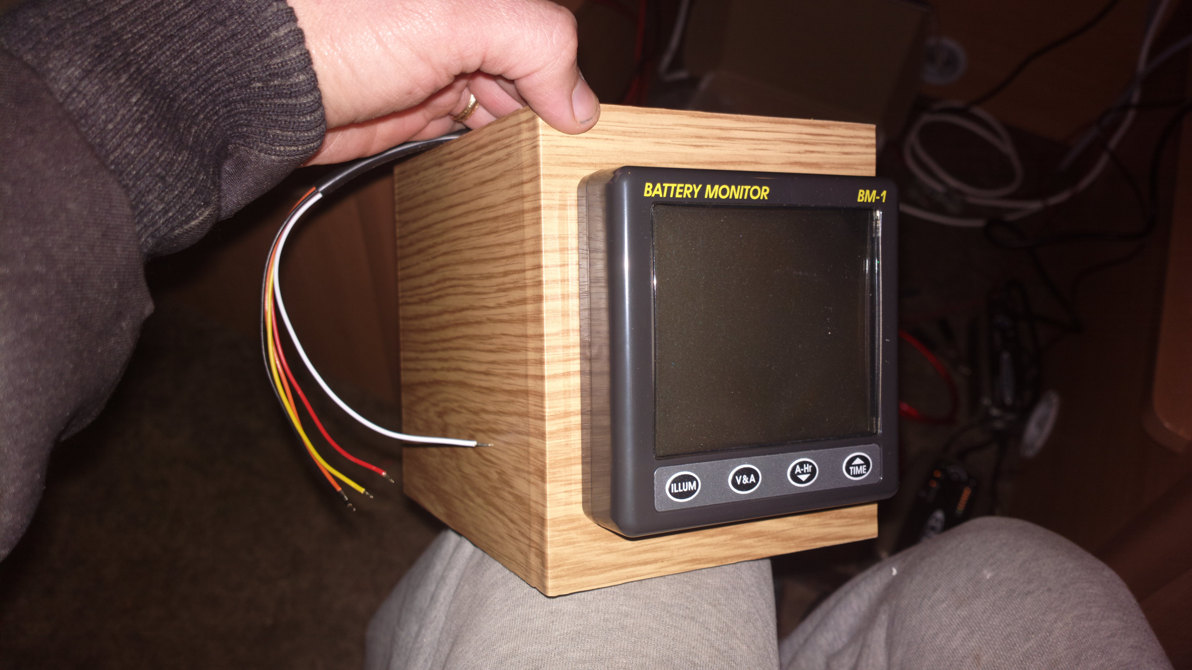

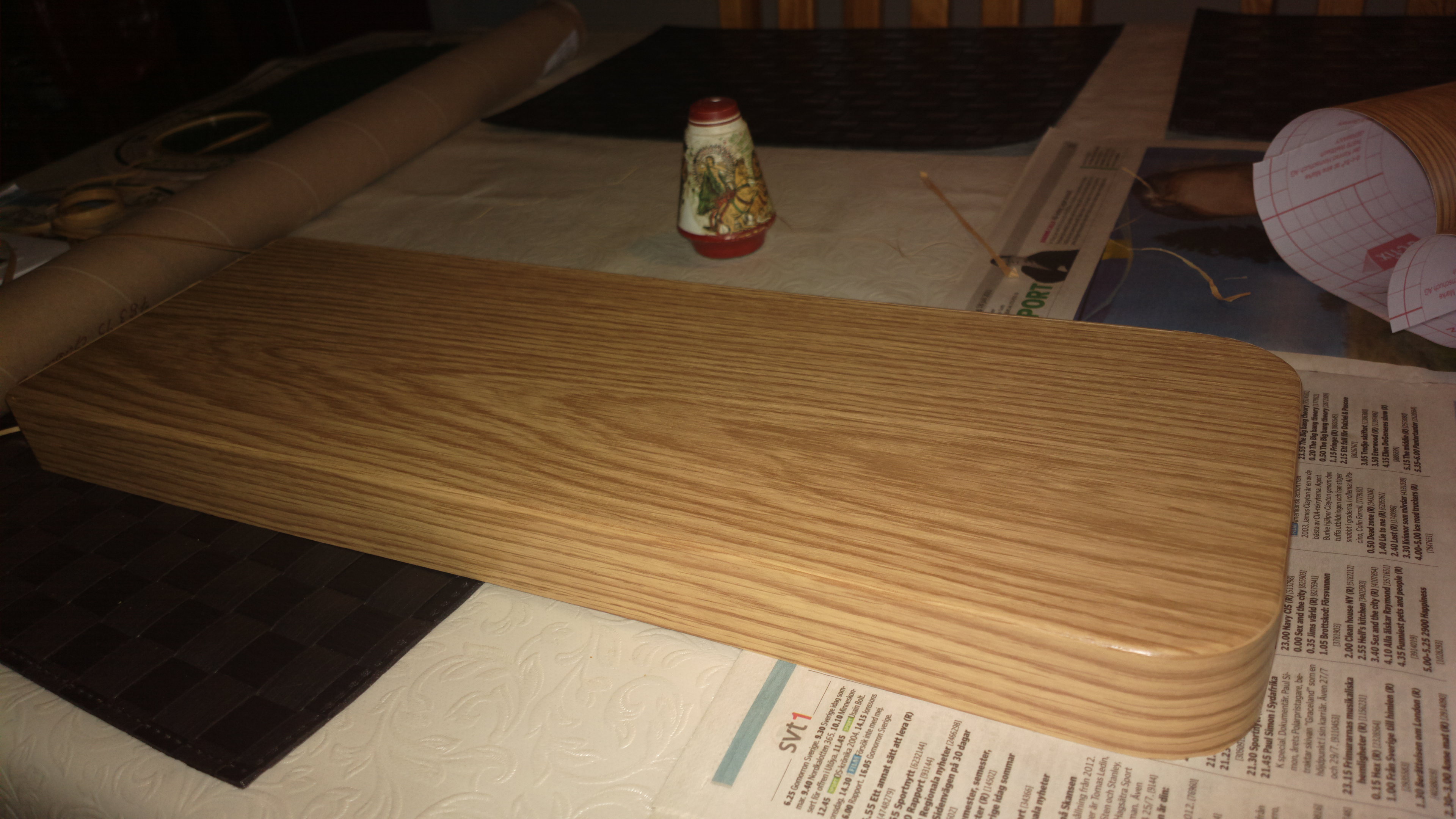

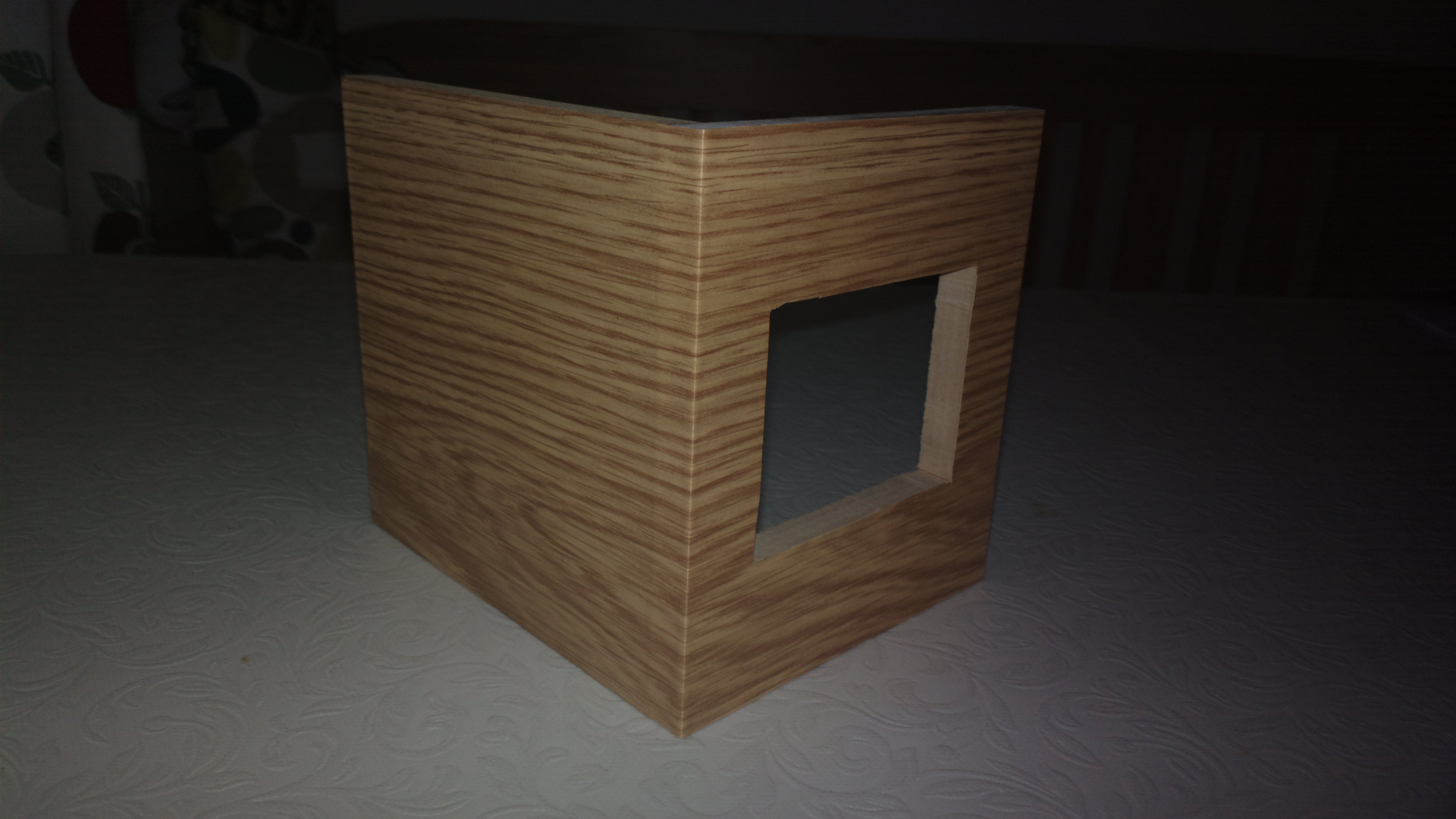

Har satt i en till hylla i skåpet ovanför tv'n. Dels så behövde jag någonstans att sätta batterimonitorn (NASA BM-1) och så kunde det vara bra att ha en hylla för kontroller till PS3'an och hårddisk med film till tv'n mm. På gaveln till konsollen till batterimonitorn finns plats för eventuella brytare till vad man nu kan komma på :D

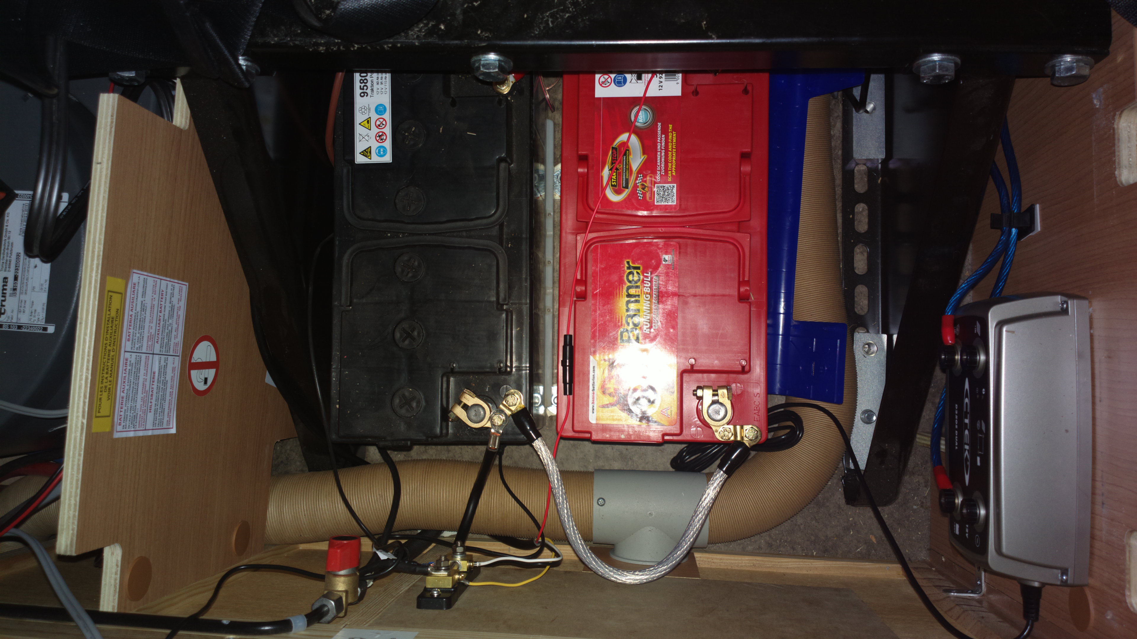

Har också hunnit installera en CTEK D250S Dual för laddning av bodelsbatterierna under färd samt för laddning via solpaneler (D250S Dual har en MPPT regulator). Fiat chassit är riktigt trevligt, inga problem att dra fram kabel till startbatteriet, passade även på att dra fram lågnivåkabel för slutsteg samt högtalarkablar för högtalare i bodel.
Batterimonitorn är helt suverän, man ser direkt hur mycket lampor etc drar, t.ex så drar ledlisterna/uplight mindre än den ordinarie belysningen, mer mys - mindre ström :)

Har uppdaterat med bilder på installationen av NASA BM-1 batterimonitor, har även satt i ett till batteri (och en CTEK DC/DC laddare).
