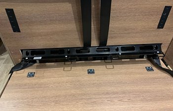

Som vi berättat om tidigare har vi med både barn och barnbarn ibland vid våra resor. Så för att barnbarnen ska kunna åka med på säkraste och bästa sätt kollade vi efter en husbil där Isofixfästen var monterade. Men tyvärr fick vi inte tag i någon som uppfyllde detta, och övriga önskemål som vi hade utan kompromissen blev istället att eftermontera detta i den bil vi köpte. Detta då vi kontrollerade att så var möjligt och att delarna fanns som originaltillbehör från Detlheffs till vår husbil.
IsoFix är en ny standard, i alla fall för oss, för enkel och säker montering och demontering av bilbarnstol. Sedan kan man ju också använda befintliga 3-punktsbältet med extra spännremmar under stolen för lika säker montering. Men då är det inte lika enkelt att montera och demontera stolen i bilen som vi önskar att det ska vara. Samt att man måste montera extra backspegel på befintlig höger spegel för att se något, ändock tycker jag inte det blir 100% bra, vilket har irriterat mig en aning vid våra resor. Givetvis är en förutsättning för att ha stolen fram är att det går att avvaktivera airbagen!
