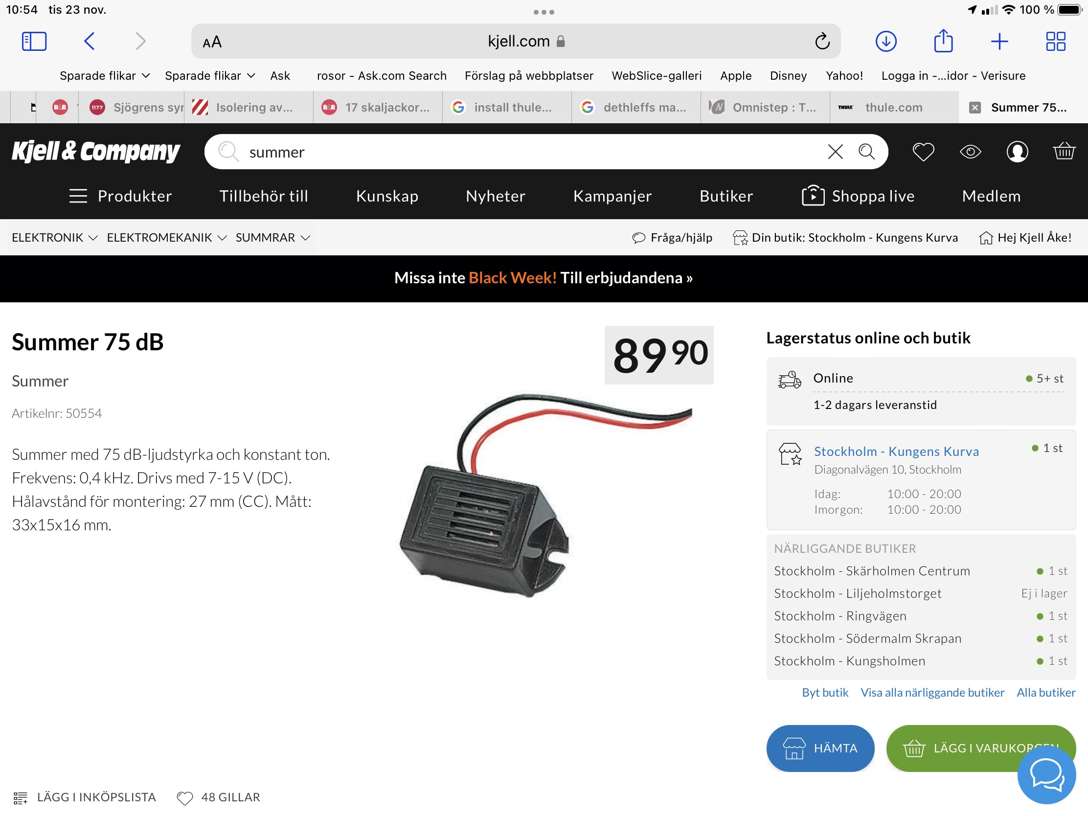

Summer

Till detta kommer ledningar, säkringar, kopplingsplint, kopplingsdosa och kopplingsklämmor som redan fanns i mitt förråd.

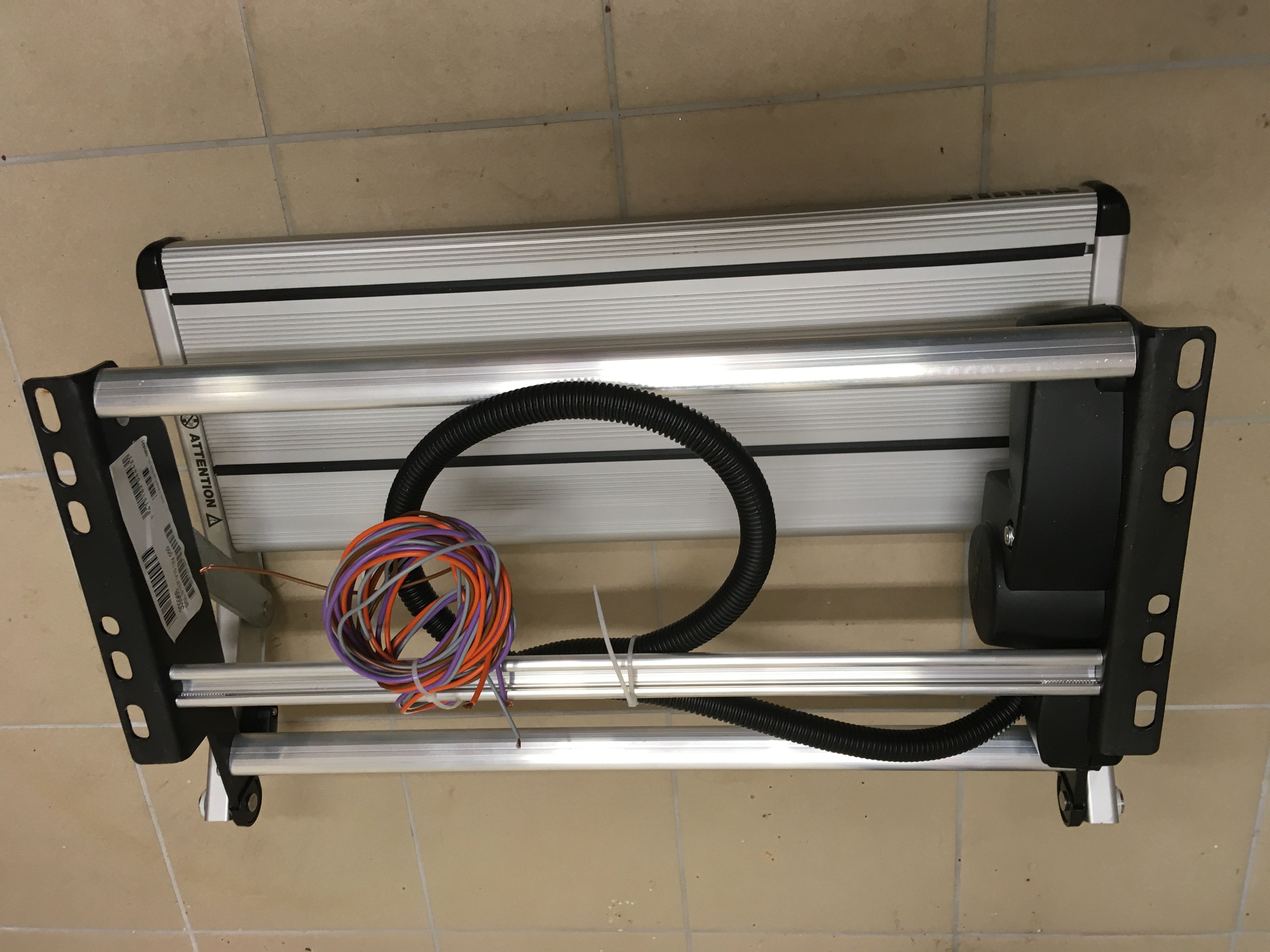

Så här ser fotsteget ut underifrån
Fotsteget är klätt med en ”mjuk” isolering.
Och så här ser delarna till fotsteget ut som ingår i leveransen
Fotsteg med tillhörande kablage

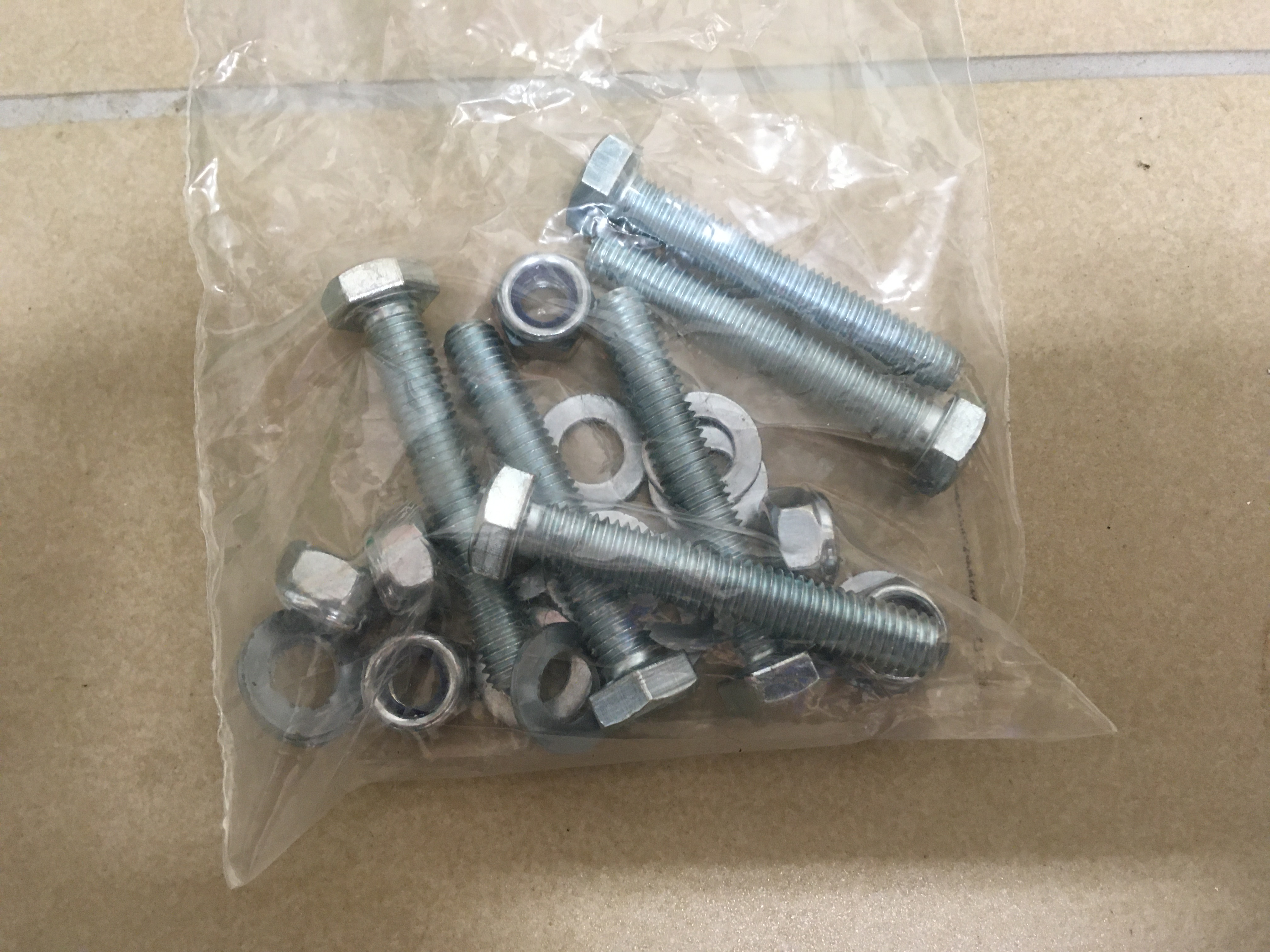

Bultar för fastsättning

I princip finns allt med som behövs för monteringen.

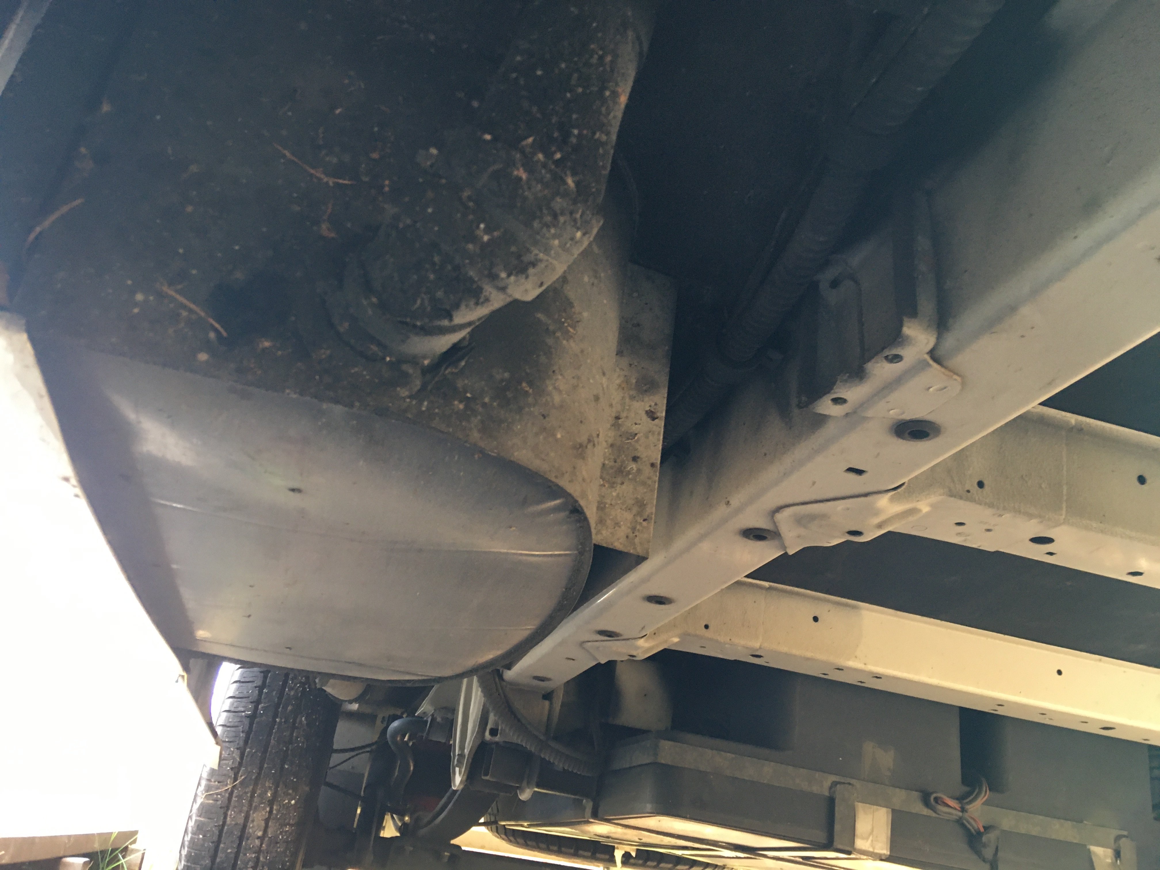

Då jag är lite osäker på hur hållbar plåtlådan till insteget är har jag valt att förstärka den med 2 st plattjärn som är bockade så att de går upp som stöd på undersidan av plywoodskivan till golvet.

För att veta var jag skulle borra hålen för de 6 fästbultarna pallade jag upp fotsteget under bilen och mätte ut var monteringshålen skulle borras. Av anvisningarna framgår vilka hål i fotsteget som skall användas vid monteringen.
Jag använde medskickade bultar men använde lite större brickor på insidan.
