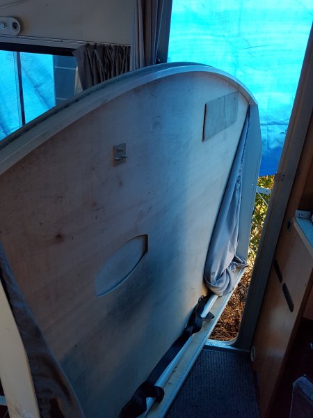

Med bägge stolarna borta är sidodörren det rätta valet.
Bilden får tala för sig själv.
Just nu känns det som om ambitionen att få bilen driftsatt till påskhelgen är inom räckhåll:)

Nedanstående var tänkt som citat till Mlaajanen
Jag gör en efterkonstruktion.
Undrar om inte man ska spänna ihop den innan man släpper på skruvarna, då den kommer att fjädra ut med samma kraft som sängen väger plus lite till gissar jag så fort man släpper på dom.
Slangklammer borde kunna gå att använda, kanske skarva ihop två för att få rätt längd och på båda sidorna såklart.
Man behövde inte klämma ihop fjädrarna.
Det räckte att sängen var i sitt övre läge och att man tryckte upp sängen lite extra. Då hade fjädrarna nått sitt ändläge och var helt avlastade. I denna position kan man med lätthet pilla bort dem med handkraft förutsatt att man har avlägsnat sprintarna innan.

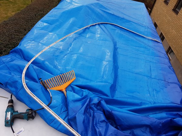

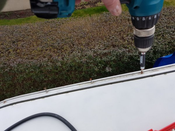

Det är ett antal steg som jag har framför mig.
På utsidan:
Fortsätta att få bort skruvarna till Alu-listen på taket.
Har jag tur så lossar den underliggande gummipackningen på ett snällt sätt.
Därefter ska jag rengöra ytorna.
Sätta på maskeringstejp vid kanten av gummipackningen.
Bort med gummipackningen.
Få dit nytt tätningsklet. (Det visade sig att Byggmax i Staffanstorp har Tec-7, bra :) )
I med nya syrafasta skruvar.
Står inför ett ambitionsval. Antingen görs operationen på främre delen av bilen där läckan har varit eller så tar man man hela taken när man ändå är i gång.

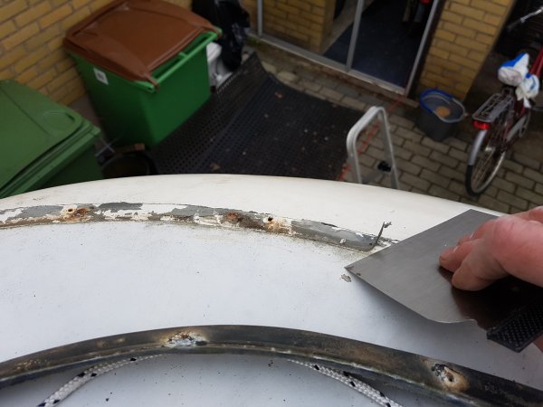

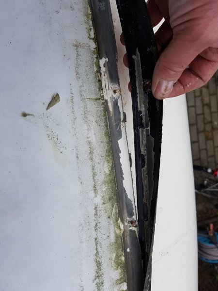

Jag förstår varför det har läckt in här!! Jag är numera av åsikten att detta borde vara en standardåtgärd för bilar som är 20+.
När man köper en äldre bil är det ganska ointressant om den är fukttestad eller ej. Har taklisten blivit omfogad är en mer relevant frågeställning.
Nu när jag har inspekterat fogen kan jag bara konstatera att NEJ jag hade inte otur eller att det var ett måndagsexemplar. En 20 år gammal mjukfog har tappat sin elasticitet och gör inte sitt jobb längre.
Att få bort den gamla mjukfogen på bilen var enkelt. Det var betydligt knepigare att få bort kletet på gummilisten. Det fick bli en kompromiss. De delar av kletet som envist satt fast fick vara kvar. Jag resonerade som så att hade det gamla kletet så pass mycket elasticitet kvar fick det vara med en runda till.

Sv: Läckade tak Hymer 644 Helintegrerad
Ja ta bort går bra men sen brukar det bli lite trögare skruvar som inte tar osv.
Det där gröna har du något bra medel mot det så man slipper skura utan bara skölja av.
Lite sikaflex i skruvhålen kan väl inte skada när du skruvar i listen.
