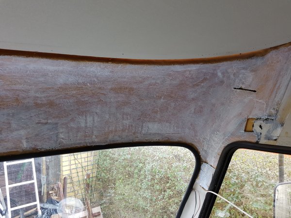

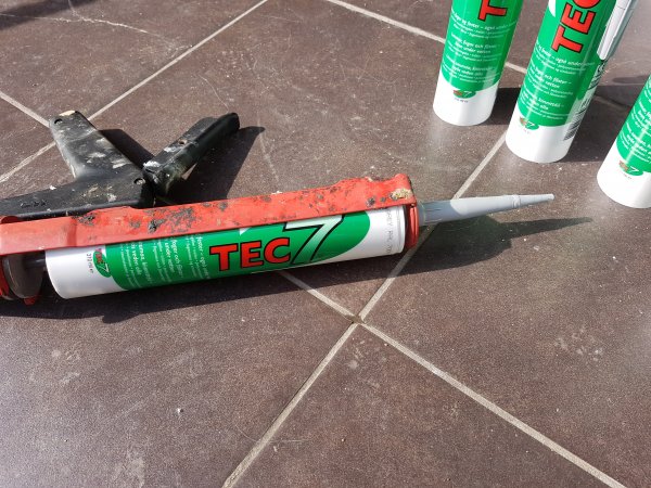

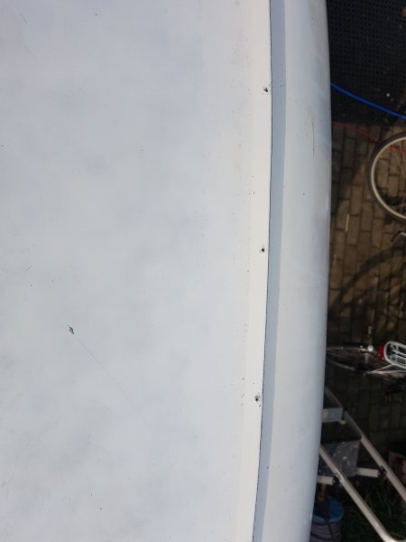

Nu äntligen har jag passerat vändpunkten. Det vill säga att nu börjar jag bygga ihop grejerna igen.
Beklädnadsmaterialet blev 3mm "Seawall" som jag beställde för 199kr/meten från ABC Euro Soft.
3 meter kommer att gå åt. Det lär bli ett väldigt svinn eftersom duken är 140cm bred.

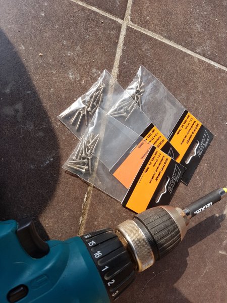

Tyvärr så hittade jag inga lämpliga Pop-nitar så det fick bli rostfria skruvar. 2,9x20.
Valet av klet blev Tec-7. Missbedömde totalt åtgången. köpte på mig 5 tuber. Det gick åt knappt en halv.

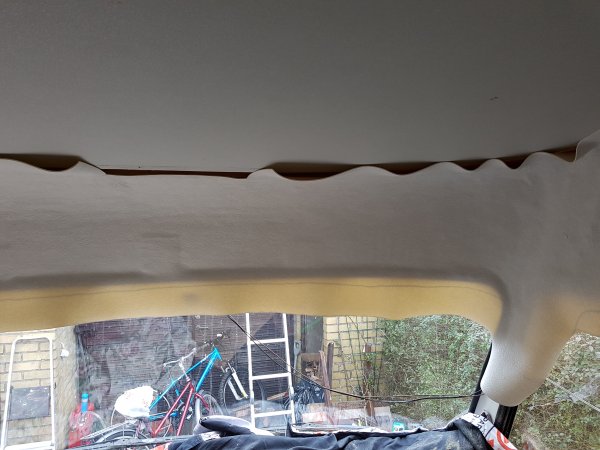

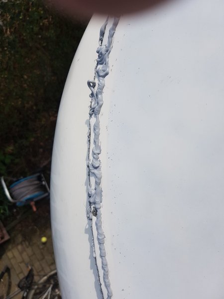

Sedan lade jag tre strängar.
En rätt i fogen. En vardera sidan av fogen.
Därefter kletade jag ut fogen med fingret.
Varning 1:
Det var ordentligt svårt att få till snygga fogar när man har en kass arbetsposition. Finns möjlighet till byggställning så vore det till god hjälp.
Varning 2:
Tec-7 härdar snabbt!!! Ythärdar på 8 minuter. De minutrarna går MYCKET snabbt. Jag vågar påstå att Tec-7 börjar bli grynig på dessa 8 minutrar.
Min ambition var att lägga allt klet först sedan på med gummilisten.
Hade jag gjort om det skulle jag ha kört 1 meter i taget.
Jag fick ganska bråttom för att hinna få ihop det. Så några bilder från den delen av arbetet var inte att tänka på.
Jag sprutade även in klet i skruvhålen. Överskottet får jag skära väck senare när jag lägger dit täcklisten.
Överlag bet skruvarna bra. På ett par ställen fick jag skicka ner några implementerande skruvar.

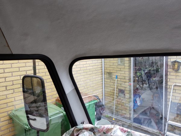

Nu inväntas beklädnaden.

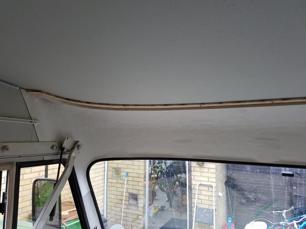

Helg och lite tillgänglig tid. På det igen :D
Började med att slipa bort gammal skumgummit från den gamla beklädnaden. Sandpapper 50 funkade fint.

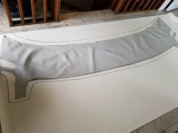

Sv: Läckade tak Hymer 644 Helintegrerad

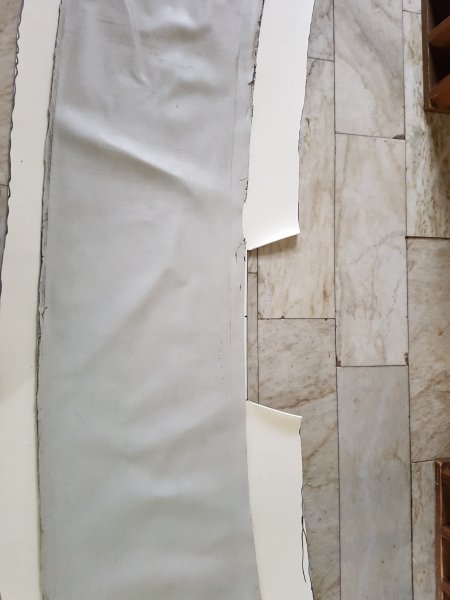

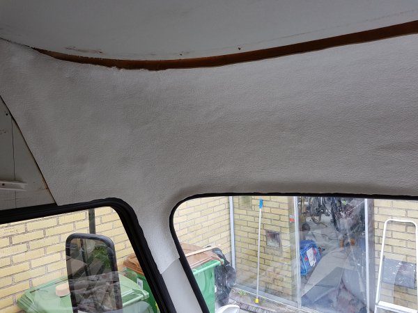

Jag använde den gamla beklädnaden som mall. Tog till hyfsat mycket överlängd. I mitten klippte jag till ett "Rikt ställe" där jag skulle sätta den nya beklädnaden i våg.

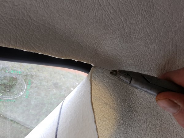

Standard limmet för beklädnaden var "Restad". Säljaren på ABC hävdade att
Bostik contact 31 kunde göra jobbet. Lång öppettid hade det också. Med tanke på den brådskande upplevelsen av Tec 7 tyckte jag att lång öppettid lät tilltalande.
Det här visade sig vara en helt ny limtyp för mig. Den skulle appliceras på bägge ytorna som skulle fästas ihop. Sedan skulle den torka så att den var klibbfri. Visst det var 8 timmars öppettid men när väl ytorna kom i kontakt med varandra då jäklar......
Det var lite som att att sätta dit något med kardborrband med den skillnaden att det inte gick dra isär igen. Ok, det gick men det var lite bökigt.
Fördel, absolut inget kladd med lim.
Nackdel, det gällde att veta hur man ville sätta saker, efter man satt dit det så sitter det.

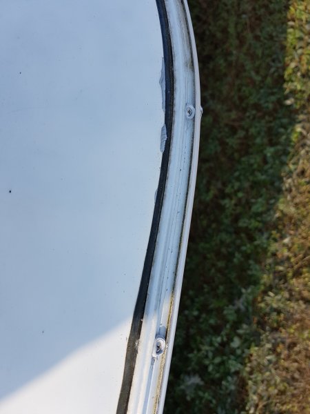

Det där gick ganska bra.
Jag började i mitten och arbetade mig ut på sidorna.
Skulle jag har gjort om det igen skulle jag nog använt en hård korthårig roller för att applicera limmet. Genom att använda pensel fick jag ner limmet i alla gropar och beklädnaden kom till att följa det grova underlaget. Skulle jag ha använt roller skulle limmet bara fästa på topparna och jag hade fått en snyggare yta.

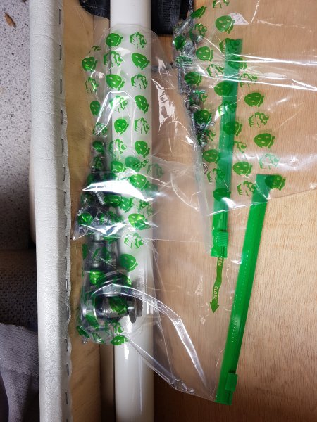

Sängen kom upp igen utan några konstigheter. Ett gott tips är att förvara alla skruvar och muttrar områdesvis i Zip-påsar. Då blir det lättare att hålla ordning på dem. Jag köpte mina från Biltema.
