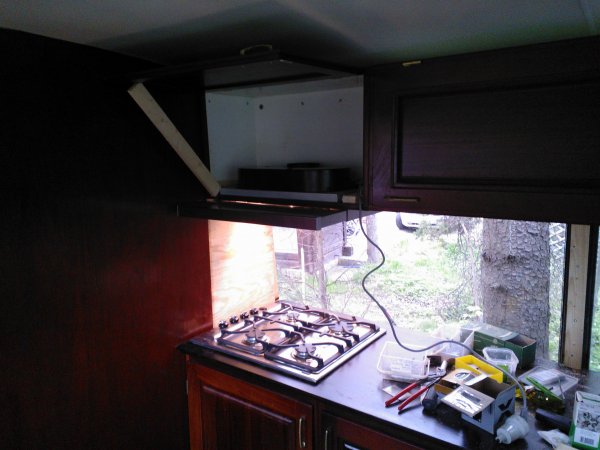

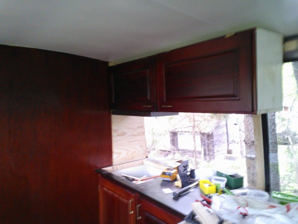

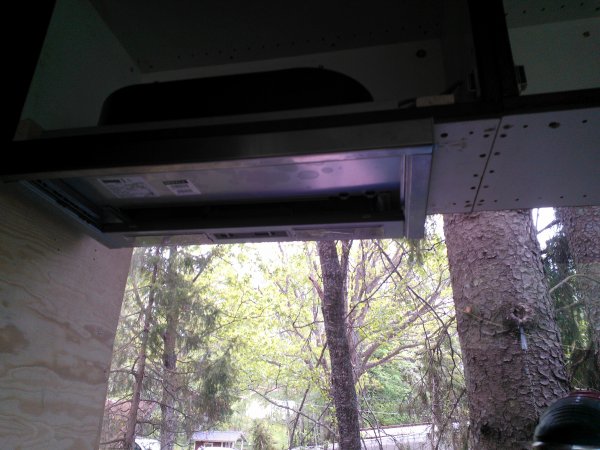

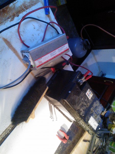

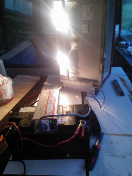

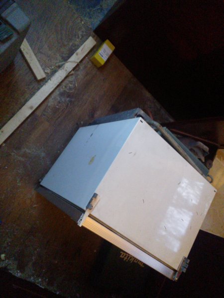

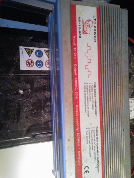

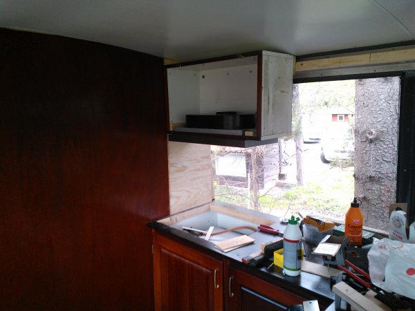

meckat lite till... fått upp spisfläktskåpet mm ,fast inte dragit ut ventilationen än, har ingen kåpa på taket än men snart så.
Provade att köra den med min Inverter och de funkade alldeles utmärkt, även med fläkten på högsta fart och lamporna tända.
Testkörde även kylskåpet, jag köpte grisen i säcken så att säga för
ynka 400:-
men till min stora förvåning fungerade även den....
Väggen mellan spis & fläkten ska kläs med rostfri plåt,därav den billiga/obehandlade plywoodskivan

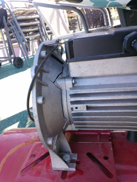

Är det möjligen någon som har en köks/färskvatten pump av bättre sort som har en kapacitet på ca, 18-25 liter i minuten ,¨ska användas till dusch & kök & som vill sälja den billigt till mej. så hör av dej:yes:
