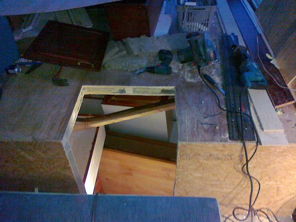

projektet står lite stilla nu, men de kommer snart igång igen,har bara sågat upp ett hål längst bak för att så småningom göra en trappa ner till lastrummet ,där nere blir det vånings-sängar en garderob och en liten soffa...
(tror jag)
Utrymmet är ca 175cm högt och 250x250cm brett med en separat dörr.
Bilder kommer så småningom...
Vi hörs & störs :cool:

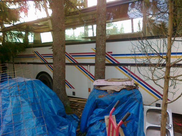

Ränderna går aldrig ur sejs det...:mad:
men i de här fallet gör dom de, :twitcy:
Med varmluftspistol och ett j...a tålamod så blir det bättre.
Sen till våren lite färg också så blir det bra

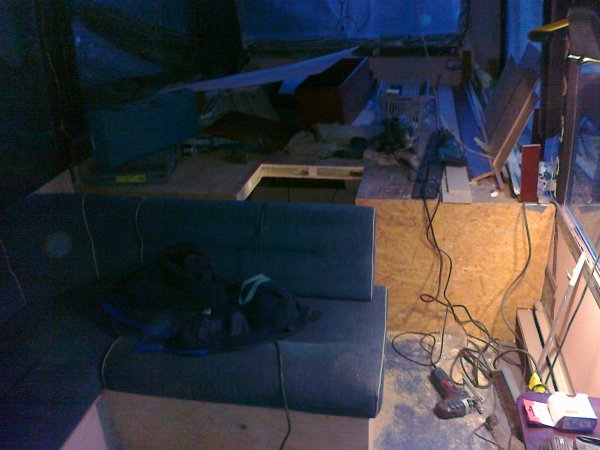

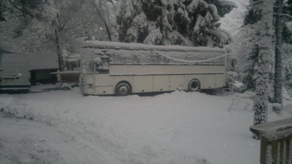

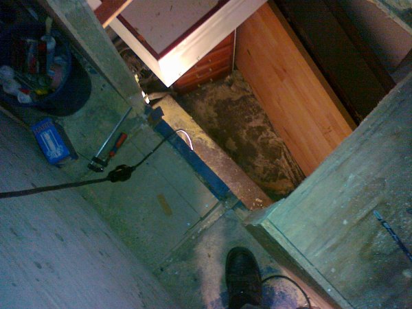

Källar utrymmets framtid:göra en trappa i hålet, lägga nytt golv isolera väggar, bygga vånings-säng,soffa och 2 garerober

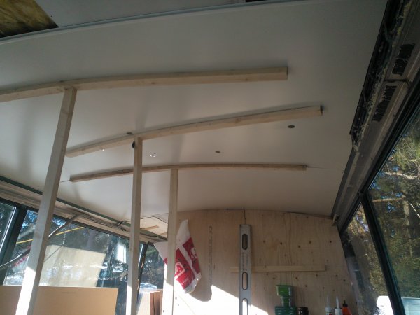

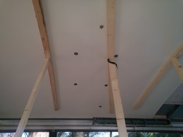

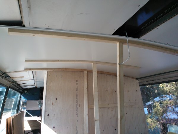

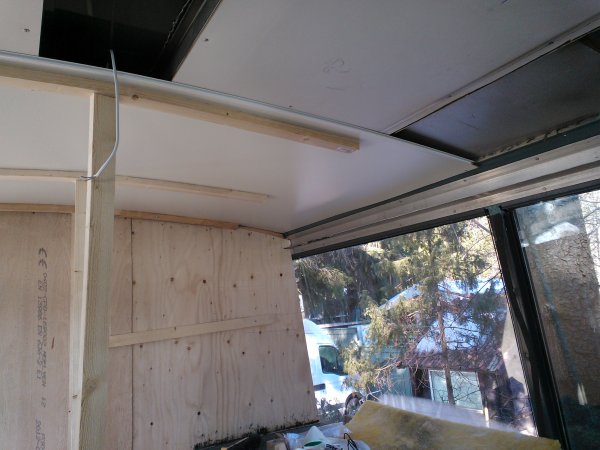

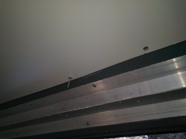

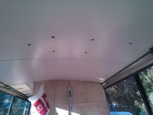

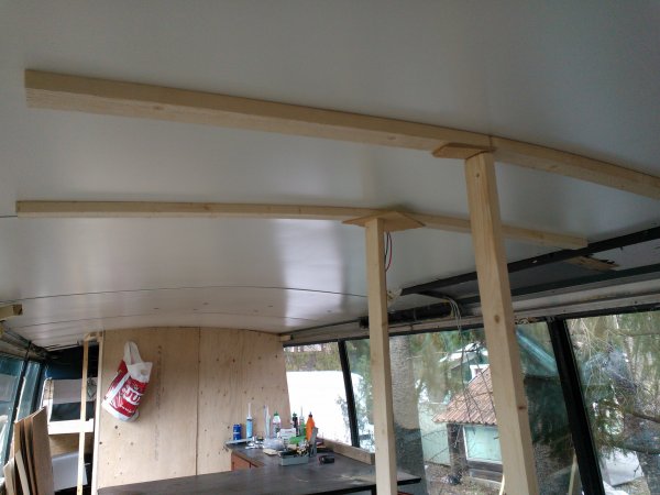

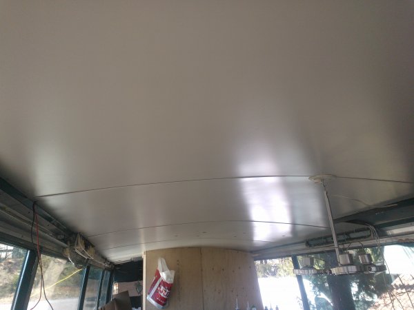

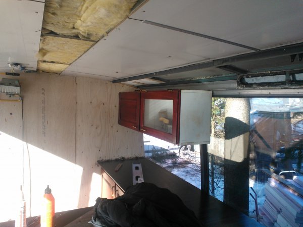

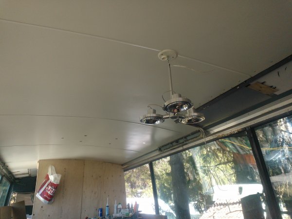

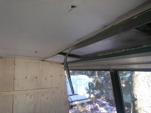

Nu har i alla fall värmen på dagen gjort att det gått att vara i bussen, med lite stödvärme förståss.
Började med att ta ner överskåpen i köket för att börja montera nya innertaket, och skära ner plåtkanten dom tidigare höll upp ventileringen/belysningen till alla åkande.-
Hittade några Led lampor på Jula som jag monterade samtidigt.

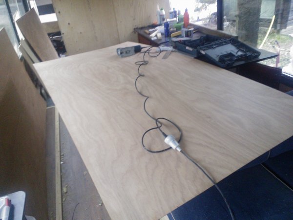

Är det nån som har bra erfarenhet om att betsa på Mahognyplywood,
då mitt kök är i det träslaget skulle jag vilja ha väggarna i samma kulör
men är lite osäker på om det blir samma
Har varit och köpt några skivor på Erlandsons Trade i Upplansväsby.
ska man olja efteråt eller lacka?
Nåja de blir ett senare problem, jag har iallafall kommit igång så smått
Vi hörs & störs

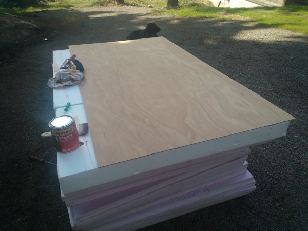

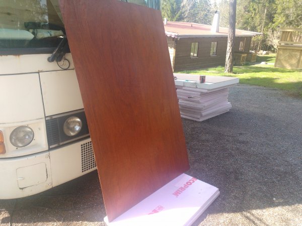

De börjar bli dax att klä väggarna till duschrummet (utsidan) med mahogny plywood, men först ska dom sågas och cuprinolas... minst 2 ggr sen lite olja på de.
Sista bilden är första lagret målat.... låååång torktid:(
Utomhus kör vi-
Kajsa Varg metoden som ar(bets) bänk:twitcy:

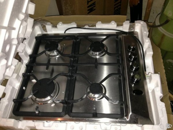

Fyndade lite på Blocket gashäll från Ikea ny och oanvänd för ett nerprutat pris till 1000 kr
fick beställa lite andra munstycken bara för 210 kr hemskickat...
Som Hittat:twitcy:

Är det nån klurig människa som har en lösning på hur man gör om 220 volts gaständaren till 12 eller 24 volts tändning,
alternativet är ju cig/braständare, men de e för enkelt...:cool:

12V tendare finnes som reservdel fra Dometic og andre. Har ikke et diagram over tenderen i IKEA sin häll, men det er mulig den har en DC mellomspenning som en kan kopple seg inn på hvis den ikke er støpt inn i epoksy.
F.d. 27074
Sv: Husbilsprojektet Volvo B10M Vanhool 87:a
Eller så skaffar man en liten 220 konverter från 24V
F.d. 25569
Allvarligt, konverter för att tända gasolen... Lite ute & cyklar nu...:wub:
F.d. 53078
Laddningen av láagan är normalt en kabel med högspänning.
Jag vet att mánga varmvattenberedare tänder med ett batteri 9V
Köp denna som en reservdel och instalera.
Det finns även knappar som man trycker pá och alstrar högspänningen ett billigt och bra sätt.

F.d. 53078
Jo dom finns här i mängder titta pá EBAY
calentador de agua butano, Casa, JardÃ*n y Bricolaje y en eBay.es
Tittade även pá Engelska sidor.
gas heater water, Casa, JardÃ*n y Bricolaje y Coleccionismo en eBay.es
Vill du ha en knapp sá tror jag att det enklaste är att jag köper en och skickar till dig.
Komer ihág att jag lagade en varmvattenberedare en gáng och det satt en transformator 230 till en lág spánning kanske A/C.
Ta ett foto och visa tror att det sitter en svart box med en kabel till varje lága. När man trycker ner knappen kommer det 16000Volt som gór gnistan detta upprepas varje sekund.
Men en annan sak detta är det första som gár i sönder och man använder dá en manuell gnisttändare. Tänk pá att mánga av dessa modeller är gjorda fór hemmabruk och har en sparlága tánd 24 timmar. Detta innebär att du máste tända innann anvándning och slácka innan färd.
