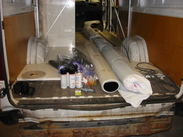

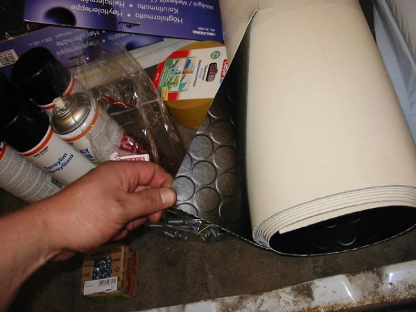

Resultatet av dagens shopping.
20 kvadratmeter grå nålfilt, 9 kvm svart golvmatta, spraylim, mattejp och tre paket med mörkgrå högtalarmatta.
Order från frun: svart, grått och kanske vitt! ej för diskussion och ifrågasätts inte! :twitcy:

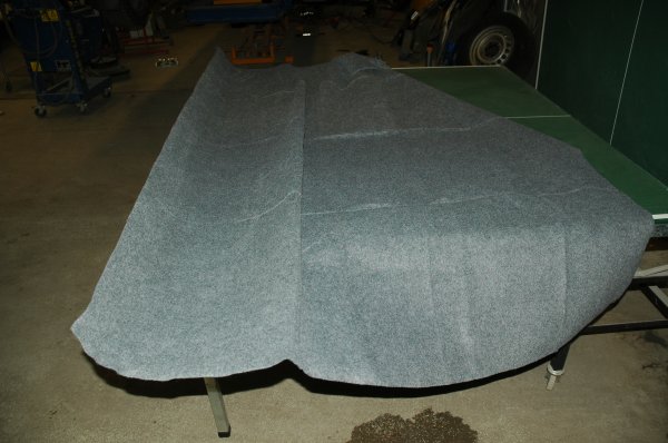

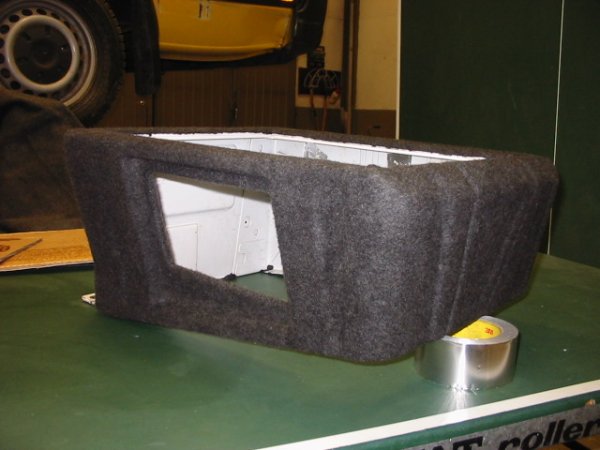

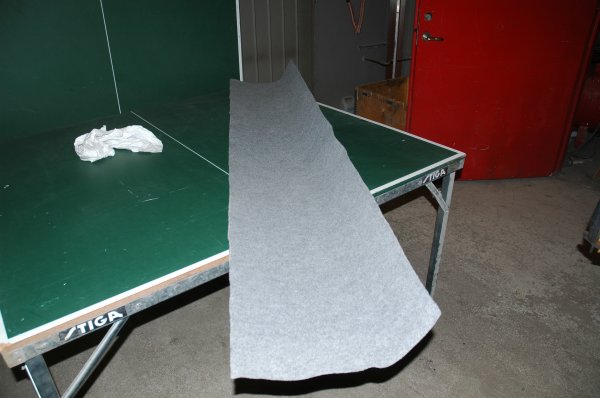

Här kommer några bilder på när jag klär stolskonsollerna och än så länge så går det över förväntan.
Ett pingisbord kom väl till pass, tur att det används till nåt ibland.:twitcy:
mvh jocke

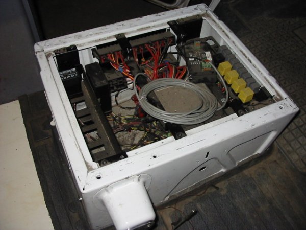

Sv: Mercedes Sprinter hembygge

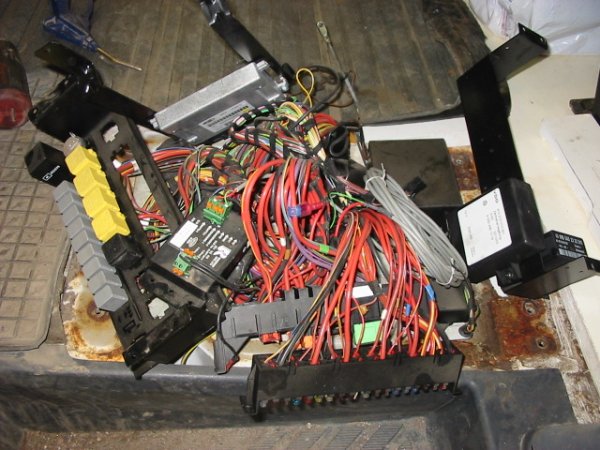

Jag hade tydligen döpt bilderna med samma namn och fick inte med dem i förra inlägget.

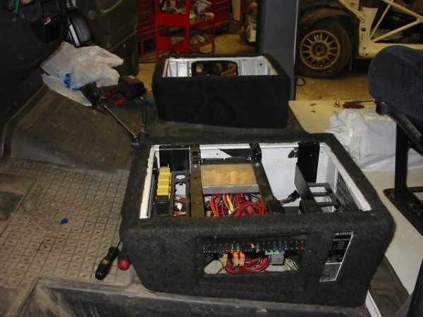

Mycket kablar mm, men det gick bra att lyfta upp konsollen försiktigt och samtidigt kunde jag passa på att ta bort en hel del damm som samlats genom åren.
Återmonterat, gjorde även ett uttag i tyget för skylten med axelvikter samt typskylten till värmaren.

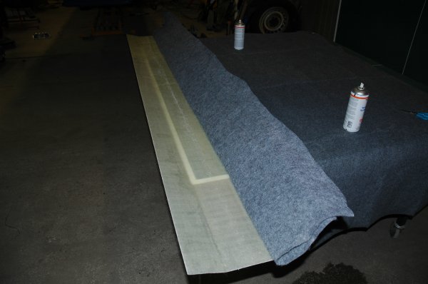

Nåja, kameran har varit på villovägar ett tag men återfanns idag och jag tänkte visa er de sista jag gjorde innan handbromsen drogs i och jag återkommer med fler bilder om jag lyckas klämma in lite husbilsbygge emellanåt.
Jag kommer ihåg att jag skrev tidigare att bauhaus nålfilt numera inte hade skumgummibaksida och jag såg det som positivt, det innebar också att det inte gick helt bra att limma det med biltemas spraylim och jag blev inte helt nöjd med vidhäftningen.
Istället för att ta reda på det bästa sättet att få fast nålfilten så rev jag bort den när jag var lite lagom irriterad och tänkte att det var ju synd att jag varit så produktiv och klippt till alla nödvändiga bitar. :o:

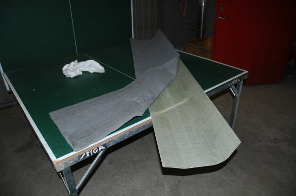

Fram med mitt nya favoritmaterial igen,, högtalarmattan. Works every time! sitter som berget. :)

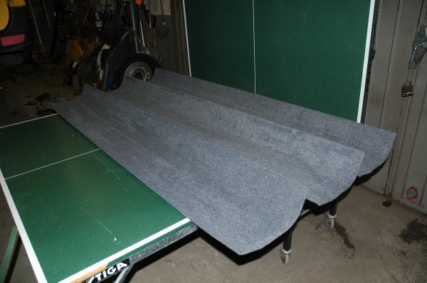

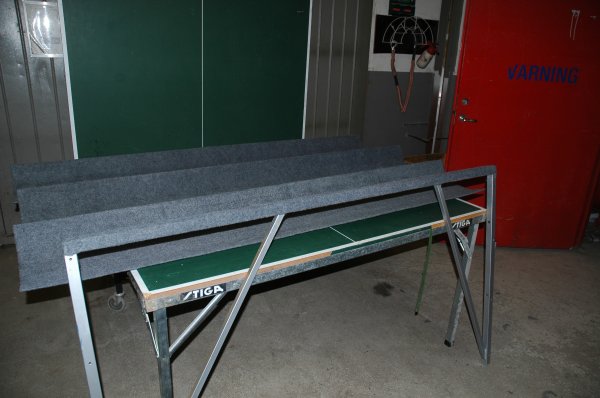

Massproduktion pågår!

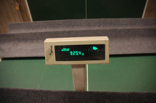

Strax under kilot per del och det kommer att behövas lite mer än fyra av dessa paneler totalt för att täcka sidorna av innertaket, det lutar åt att jag tillverkar hela innertaket på det här sättet,, tror jag,, kanske.:D

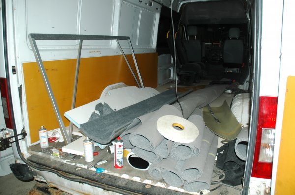

Så här ser bilen ut nu, total kaos och ganska många färdigskurna bitar av nålfilt och jag måste komma på ett bättre sätt att limma dem på de gula panelerna på sidorna. De som blir över kanske kan användas som slirmattor.:D
Det satt ganska bra med spraylimmet (nästan bra) men inte tillräckligt bra för att jag ska våga ha det till innertaket, kanske en kombination av mattejp och spraylim i rikliga mängder kan fungera, eller så kanske vanligt kontaktlim på burk löser mitt problem. Det löser sig.:)

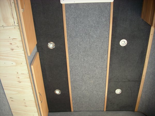

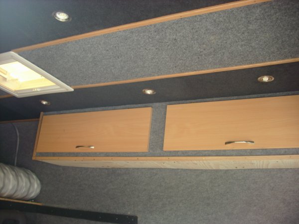

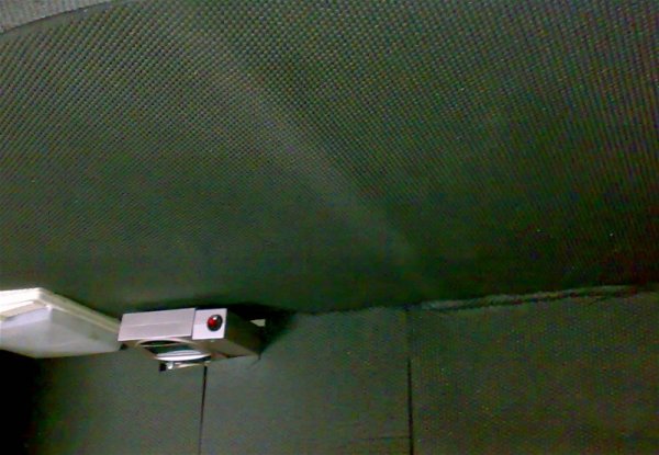

Hej Hur går det? Såhär blev mitt tak i sprintern, grå nålfilt ock mörkgrå högtalarmatta.
Kan tipsa om eklister, blev mycke bra, tycker jag iaf:)
