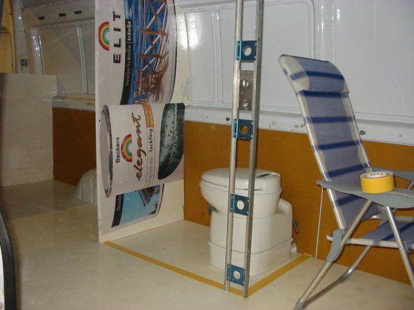

Jag har äntligen kommit igång med vårat nya projekt och tänkte dela med mig av lite bilder på vad vi har gett oss in på.
Det vi ska försöka få till är en sprinter som ska fungera som en husbil för två större och två mindre personer.
Nu kanske ni tänker: "Den där måste ha slagit i huvudet rejält" fyra personer i en liten van, men faktum är att denna bil är nästan 1,5 meter längre än den VW buss som vi cruisat runt med i 2 säsonger och den nya ytan kommer att ge oss ett kök, en toalett och en garderob, "om gud vill och redskapen håller"
Planeringen har pågått länge nu och vi har haft många idéer på hur vi vill ha det, både bättre och sämre idéer men nu tror vi/jag att vi kan ha bestämt oss, tror jag. Nåja, nu har jag gått in i "byggmode" och då kan det ändras saker lite då och då när ännu bättre idéer uppdagas.

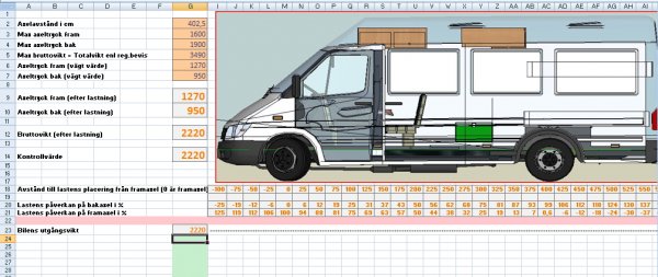

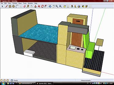

Här är en skiss på hur vi har tänkt oss det hela, den stämmer inte riktigt men ger en hyfsad bild av hur det ska se ut.

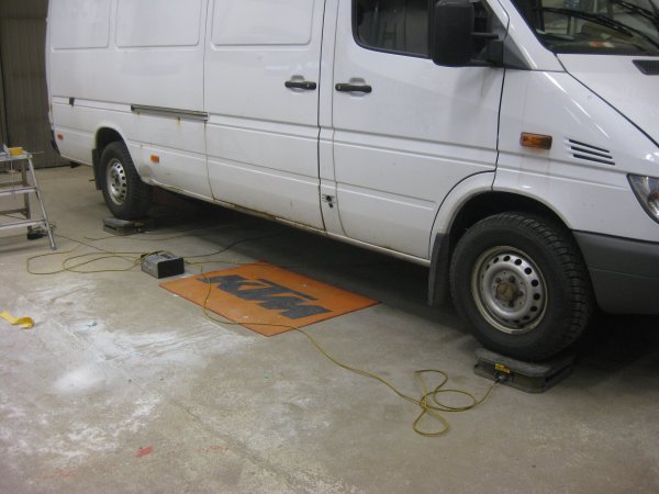

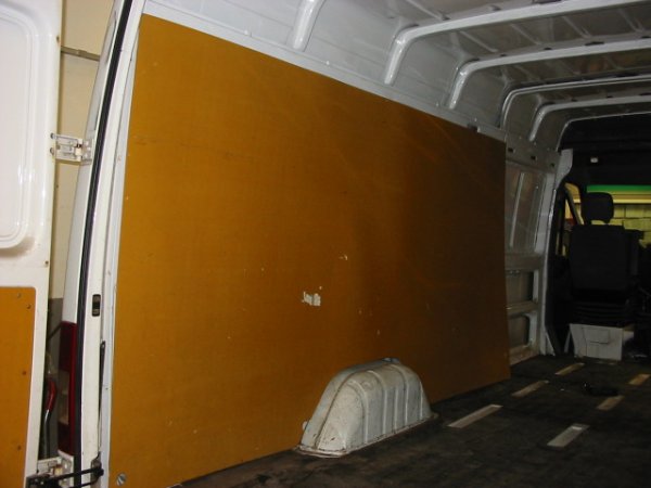

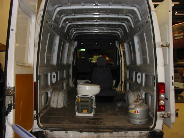

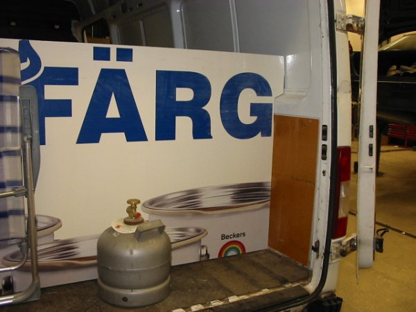

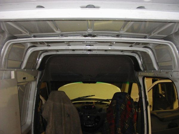

Utgångsläget.

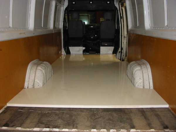

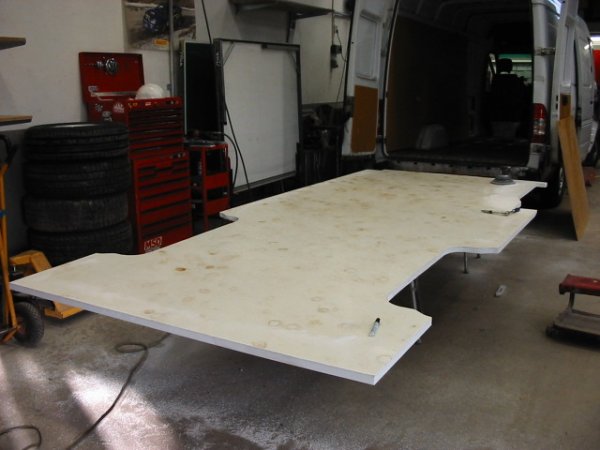

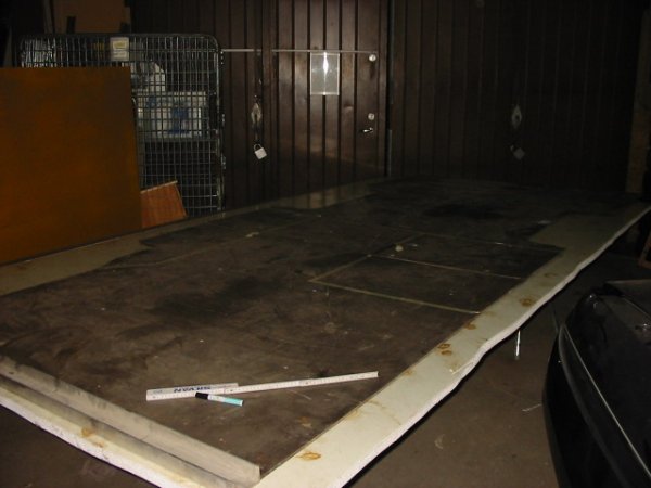

Plyfaskivan som ligger på golvet åker ut och ersätts av en isolerad takskiva från ett lastbilsskåp. återvunnen och gratis

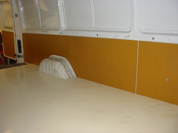

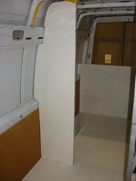

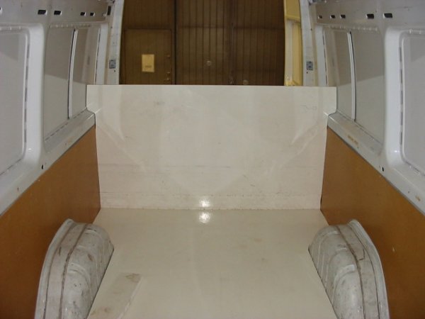

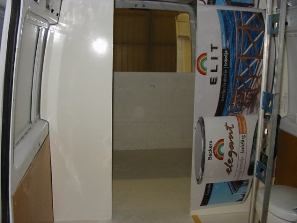

Lite arbete med väggskivor och golv.
Utgångsläget.
