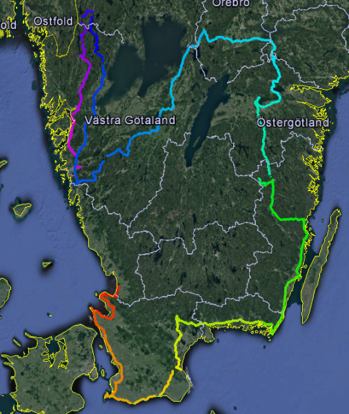

Jag har under ett par dagar försökt att göra om de tripp filer som enheten skapar till ett mer vanligt och hanterbart format. Konverteringsprogram som GPSBabel går bet och rapporterar fel när jag försöker. Det gick så långt att jag började skriva ett eget konverteringsprogram...
Idag hittade jag en websida för programmet GPSVisualizer som utan problem kunde konvertera mina filer till flera andra format till exempel GPX fomat som Google Maps kan läsa eller till KMZ som Google Earth kan läsa. (se bild)
Ville bara dela med mig, kan ju vara någon annan som har haft samma problem.
