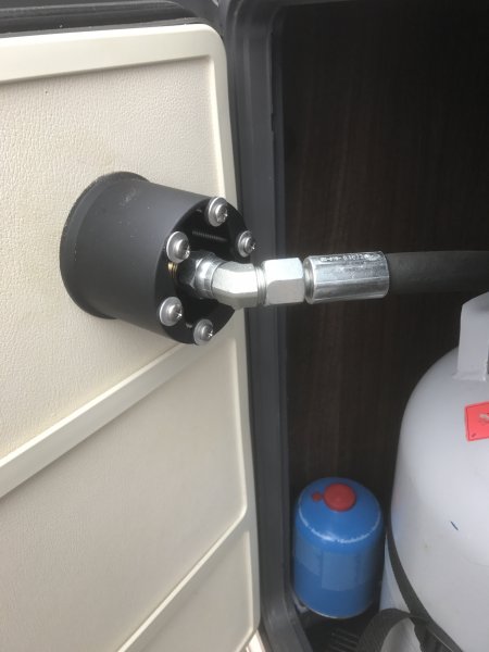

Så här gjorde jag.

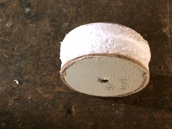

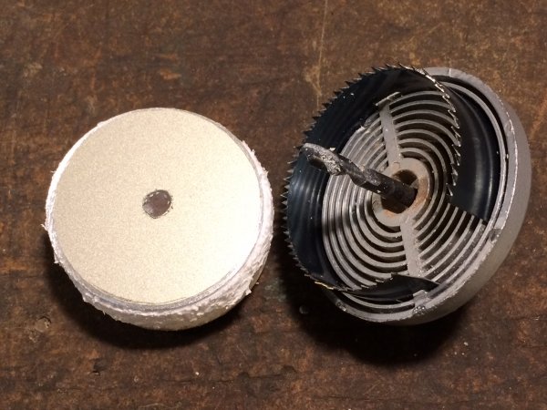

Borrade först ett hål för styrning av hobby-hålsågen. Fördel, ingen risk att hålsågen slinter runt.
Började med att hålsåga på insidan, plywood och frigolit.
Därefter hålsågning från utsidan. Ok, hålsågen slöas ned av sågning i aluminium men det är en billig hålsåg.
Den utsågade delen.

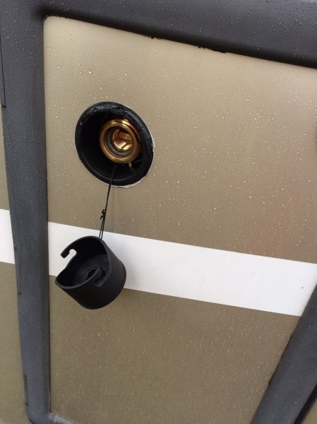

Monterade intaget.
Gjorde hål i skyddet, en svart persienntråd håller skyddet för att inte tappa bort det.

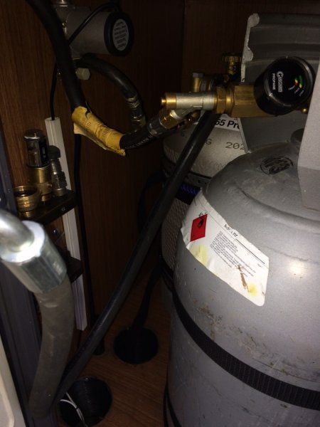

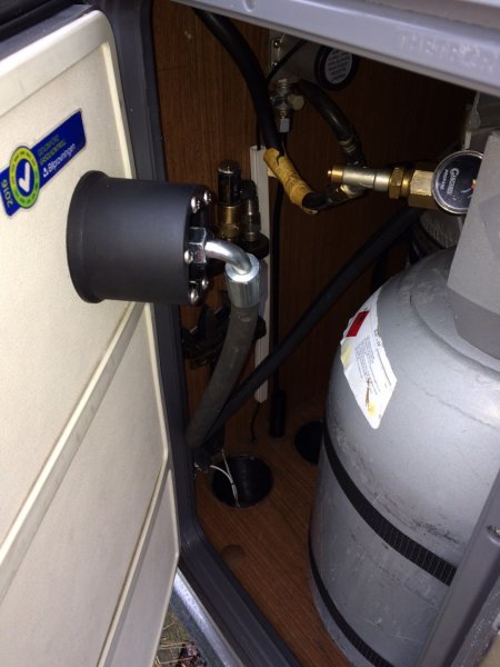

Det behövs längre skruvar än de som följer med i leveransen. 1m slang, något vriden för att anvisa hur slangen skall böja sig när luckan stängs.
När luckan stängs böjer sig slangen in- och -nedåt.

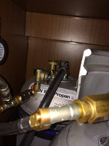

Slangen monterad på flaskan.
På förbrukarsidan har jag monterat ett filter.

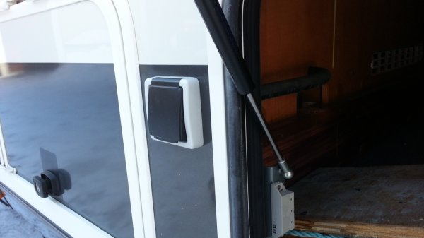

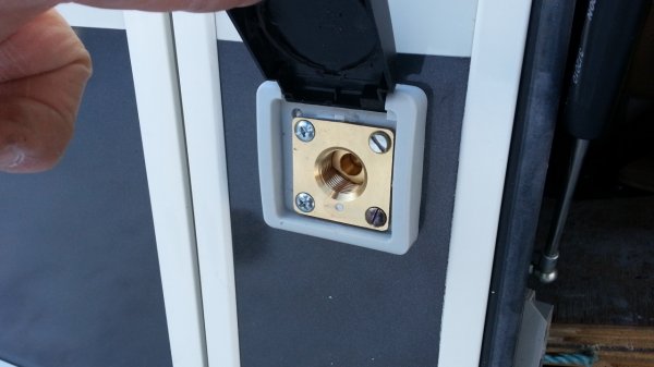

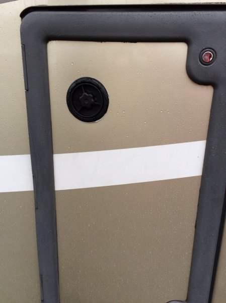

Tack för förslagen, men jag fega ut o valde placering utanför luckan, se bild.
Om nån tycker att det ser ut som ett eluttag....jovisst biltemas utvändigt eluttag 60:- med lite justering så blev det ett bra skydd mot shit:)

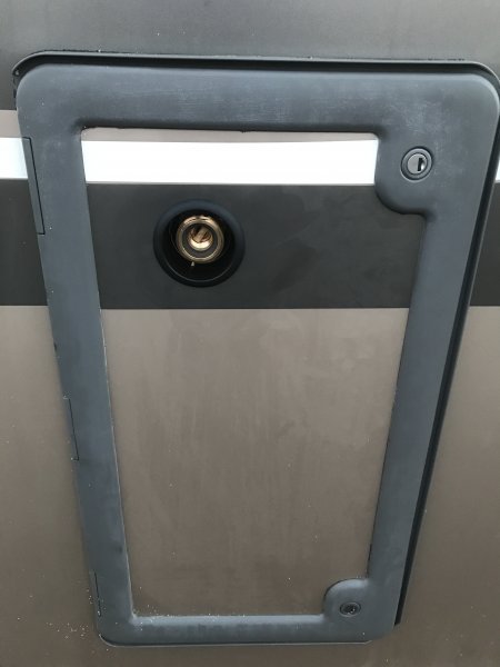

Har haft vårt uttag monterat på gasol luckan sedan 2014/2015. Kör året om så det har blivit en hel del öppna/stäng, hitills har allt fungerat bra. Det är rätt tajt i gadolutrymmet men som sagt det fungerar. Skulle vi gjort det idag hade vi nog satt det sidan om luckan/Staffan
Hej, har precis köpt en likadan, fick varken monteringsinstruktion eller skruvar, adaptern sitter löst inne i fästet, försökt googla instruktioner, du har möjligen inte ett tips, (har naturligtvis försökt prata med säljaren, som inte förstår) eftersom det är en bit att köra till butiken. Mvh Jocke
Jokke, vad har du köpt? Har du köpt den infällda anslutningen(stor svart) skall det ingå skruv, monteringsinstruktion får du inte med.
Hej, Olof G, tack för svar. Det tog sin tid, men jag fick tag i leverantör som beskrev vad som ingick i paketet, det som fattades var just skruvar och en mässingsplatta, ringde säljaren som nu har skickat delarna så jag hoppas att det blir rätt nu, monteringsanvisning sitter på gasolflaskan i något plastnät (hade jag missat).
