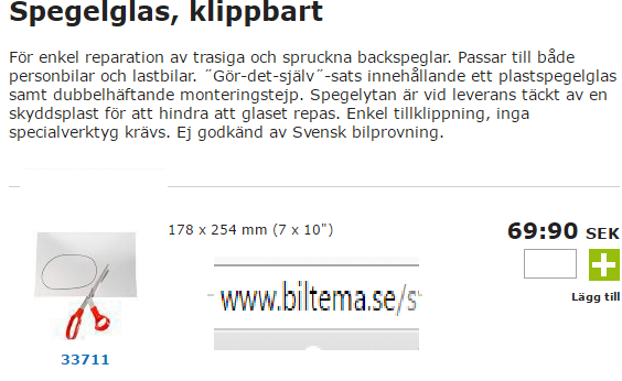

Fick spräckt min backspegel på förra husbilen av en närgången mötande skåpbil.
Körde in till en bilglasmästare som klistrade på ett nytt glas över det gamla, helt perfekt, kostade någon 100-lapp.
Tyvärr ingen användbar lösning för Fy & Bi.
Blir tyvärr inte godkänd av en nitisk besiktningsman, om det är den plastspegel som man kan klippa till själv och säljs av ex. Biltema.:rolleyes:
Men riktigt spegelglas kanske funkar?

Har alltid denna med i reserv för tillfälligt rep. om olyckan är framme.
Inte speciellt roligt att inte se bakåt vid filbyten mm.
