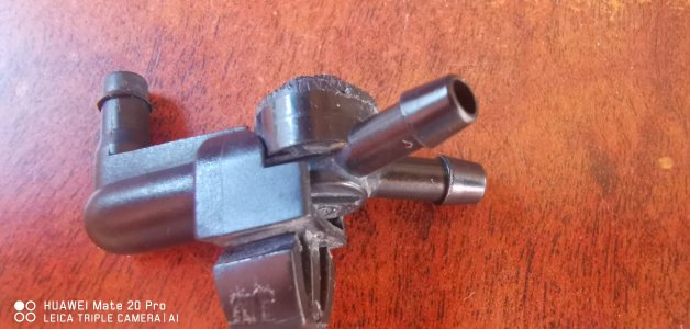

På min Fiat ducato så sitter det ett grenrör till vidrutespolningen.
Just nu kommer inget vatten ur munstycken trotts att jag har rengjort dem... Så jag riktade in mig på detta Y-grenrör.... Och det verkar vara helt stopp i det, utom när jag kör tryckluft bakvägen. Men vattnet från spolare klarar inte att trycka igenom Y-röret.
Kan det finnas en backventil i Y-röret?
Jag misstänker detta och att den då har pajat... Eller?

Hej..!
Visa bilaga 226328
Det är säkert en backventil i den, fyll den med något oxidlösande typ 5.56 eller liknande, tejpa igen den och låt den ligga ett tag så kanske den fungerar igen! :)
